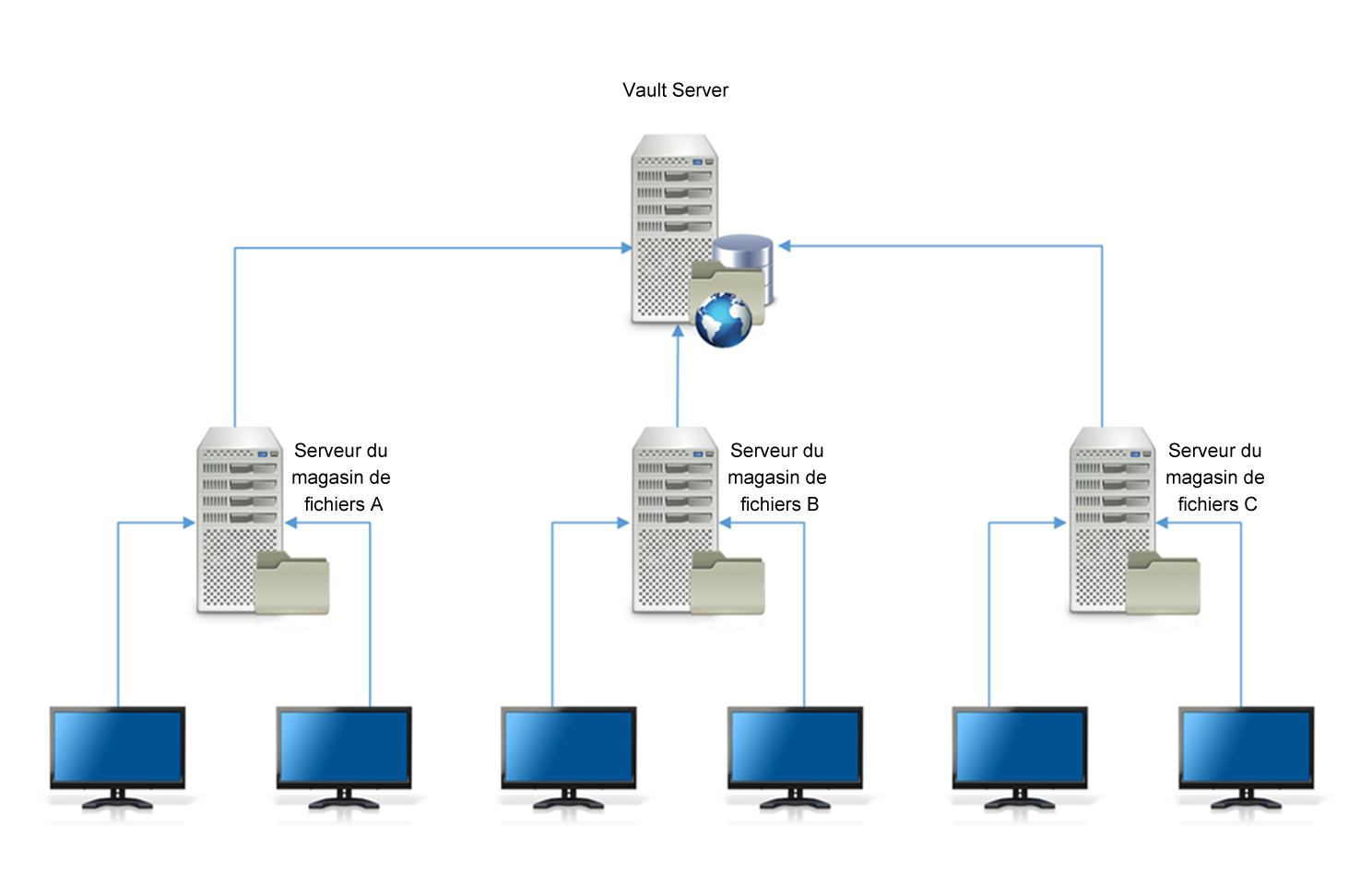

Un environnement multisite permet aux utilisateurs de concevoir des produits à partir de différents emplacements comme s'ils travaillaient tous au même endroit. Il existe deux méthodes différentes pour exécuter cette fonctionnalité.
La première méthode consiste à centraliser la base de données pour l'ensemble des sites. La base de données pour Vault peut être installée sur un serveur indépendant, comme illustré ici.
La deuxième méthode consiste à configurer un site principal en plaçant la base de données et le magasin de fichiers principal sur le même serveur. Le site principal est celui qui compte le plus d’utilisateurs et sur lequel la majorité du travail de conception est réalisée.
Dans ces environnements, les utilisateurs ouvrent des fichiers de données tels que des dessins AutoCAD, des ensembles Inventor ou des documents Microsoft Office dans le magasin de fichiers local. Les métadonnées sont enregistrées dans une base de données centrale et lues depuis celle-ci. Ainsi, les utilisateurs peuvent ouvrir des fichiers volumineux beaucoup plus rapidement qu’en les copiant sur le réseau étendu (WAN).
