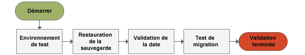

Phase 1 : validation de la sauvegarde et test de migration
Autodesk recommande que chaque mise à niveau Vault commence par une validation de la sauvegarde.
La procédure suivante permet de tester la mise à niveau. Il s’agit de la méthode de validation de la sauvegarde conseillée.
Environnement de test
Il est recommandé d'effectuer une mise à niveau test du serveur Vault sur un poste semblable au serveur de production. Une opération de ce type permet de garantir la validité de la sauvegarde et d'identifier les problèmes potentiels n'ayant aucun impact sur l'environnement de production. Voici un aperçu des avantages de l’environnement de test.

Restauration de la sauvegarde
Utilisez l’application du serveur Vault pour restaurer la sauvegarde de production dans l’environnement de test.

Validation des données restaurées
Assurez-vous que le magasin de fichiers et les bases de données sont au complet et que l'environnement restauré est opérationnel. Utilisez un client pour examiner le contenu et l'application du serveur Vault afin de vérifier la configuration.
Test de migration
Appliquez les procédures détaillées dans ce document à l'environnement de test. L'environnement de test permet de profiter du processus de migration en toute sécurité et d'identifier les obstacles inattendus. Bien que cette opération soit longue, elle vous permet au final d'économiser du temps et de l'énergie en évitant que l'environnement de production ne soit touché.
