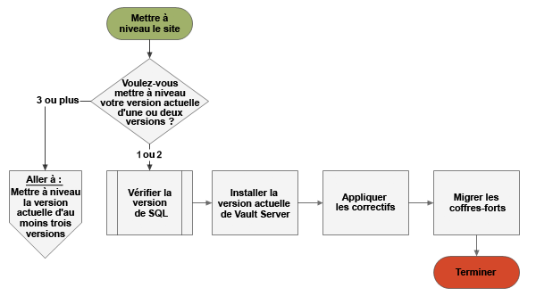

Site unique
Suivez la procédure décrite dans cette section pour la mise à niveau de Vault Server sur un seul site.
Mettre à niveau vers une version plus récente d’une ou de deux versions ?
Mettre à niveau vers une version plus récente d'une ou de deux versions nécessite une seule installation du serveur Vault. Mettre à niveau vers une version plus récente d’au moins trois versions requiert des installations intermédiaires de Vault Server.
Par exemple, si vous passez de Vault Professional 2020 à Vault Professional 2025, utilisez le chemin de migration « 3 ou plus ».
Vérifier la version de SQL
Assurez-vous que la version existante de SQL est compatible avec la nouvelle version de Vault que vous souhaitez installer. Si la version existante de SQL nécessite une mise à niveau (reportez-vous à la rubrique d’aide précédente), mettez d’abord à niveau la version de SQL Publisher pour tous les clients abonnés, puis revenez à cette section.
Installer la version actuelle de Vault Server
L'installation de Vault Server 2011 ou d'une version plus récente entraîne automatiquement la désinstallation de Vault Server 2010 ou de sa version plus récente. Vous n'avez donc pas besoin de désinstaller Vault 2010 ou sa version plus récente.
Lors de chaque installation de Vault Server, activez l'option permettant de télécharger et d'appliquer les Service Packs.
À la fin de l’installation, vous êtes invité à démarrer l’application du serveur Vault et à migrer les coffres-forts. Ne migrez pas les coffres-forts lors de cette étape.
Appliquer les correctifs
Tous les correctifs créés après le dernier Service Pack doivent être installés manuellement sur chaque site. L'installation des correctifs garantit que les dernières mises à jour sont appliquées afin que les opérations de migration s'effectuent correctement.
Migrer les coffres-forts
Lorsque vous lancez Vault Server pour la première fois, l'administrateur vous invite à migrer les bases de données de coffre-fort et de bibliothèque. Les utilisateurs doivent attendre la fin de l'opération de migration pour se connecter à un coffre-fort. Ne lancez la migration qu’une fois que tous les Service Packs et les correctifs ont été appliqués.
Si un Service Pack ou un correctif est appliqué après la migration, une migration de version à version (b2b) est requise. La migration b2b est une option de ligne de commande décrite dans la section Délai d’expiration de la migration et dans l’aide Wiki d’Autodesk.

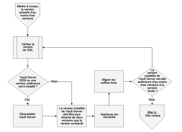

Mettre à niveau la version actuelle d’au moins trois versions
Suivez la procédure décrite dans cette section si votre serveur Vault est antérieur d'au moins trois versions à la version de la mise à niveau.
Installation des versions intermédiaires
Chaque version d'Autodesk Vault Server prend en charge la migration depuis les deux versions antérieures. Lorsque vous effectuez une mise à niveau vers au moins trois versions, vous devez migrer la base de données SQL via les versions intermédiaires de Vault. Cette opération s’effectue en installant une version sur deux de Vault Server, jusqu’à la dernière version.
Par exemple : pour migrer de la version 2021 à 2025, vous devez installer Vault 2023 lors d’une étape intermédiaire.
Version
Prend en charge la migration depuis
202520242023
202420232022
202320222021
2022
2021
2020
2021
2020
2019
2020
2019
2018
...-1
...-2
Assurez-vous que la version existante de SQL est compatible avec la nouvelle version de Vault que vous souhaitez installer. Si la version existante de SQL nécessite une mise à niveau (voir le chapitre précédent sur la mise à nouveau de SQL), passez aux versions recommandées, puis revenez à cette rubrique.
Migration des coffres-forts et des bibliothèques
Ne lancez la migration des coffres-forts qu'une fois que tous les Service Packs et les correctifs ont été appliqués. Lorsque vous êtes prêt, lancez l'application du serveur Vault. L'administrateur est invité à effectuer la migration des bases de données de coffre-fort et de bibliothèque. Acceptez la demande et migrez tous les coffres-forts.
Les coffres-forts doivent être migrés vers la version installée avant que la version plus récente de Vault ne puisse être installée. Si un Service Pack ou un correctif est appliqué après la migration, une migration de version à version (b2b) est requise. La migration b2b est une option de ligne de commande décrite dans la section Migration des données de Vault à partir de la ligne de commande après installation d’un correctif ou d’une mise à jour de l’aide en ligne d’Autodesk Vault.
Si la version existante de Vault Server est toujours plus ancienne d’au moins trois versions par rapport à la dernière version
Si la version existante de Vault Server est plus ancienne d'au moins trois versions par rapport à la dernière version, répétez la procédure détaillée dans la section Mise à niveau vers trois versions ultérieures ou plus.
La version existante de Vault Server est plus ancienne d'une ou deux versions par rapport à la dernière version
Si la version existante est plus ancienne d'une ou deux versions par rapport à la dernière version, aucune version intermédiaire n'est requise. Passez aux étapes de la section Site unique.
