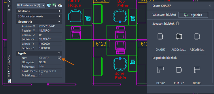

Ez az intelligensblokk-funkció kicseréli a megadott blokkreferenciákat egy javasolt, hasonló blokkokat tartalmazó palettáról való kiválasztással.
Megjegyzés: A blokkcsere az AutoCAD LT programban nem érhető el.
A lecserélendő blokkreferenciák kiválasztásakor a termék által javasolt hasonló blokkok közül választhat. A kiválasztott blokkokat egy másik, egy rajzból vagy a legutóbb beillesztett vagy létrehozott blokkok listájából megadott blokkokra is lecserélheti. A lecserélt blokkreferenciák megtartják az eredeti blokk méretarányát, elforgatását és attribútumértékeit.
Megjegyzés: Több blokkdefiníció egyszerre történő cseréje nem támogatott.
