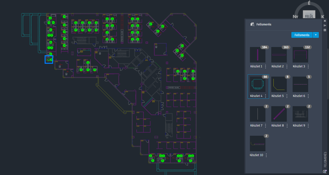

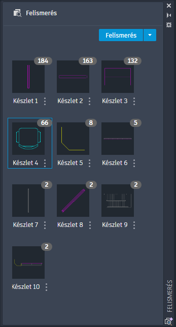

A Felismerés elindításakor az Autodesk AI megvizsgálja a rajz geometriáját. A rajzelemzés befejezése után a paletta értesíteni fogja, ha a program blokkokká konvertálható objektumokat észlelt. A készlet hasonló felismert objektumok csoportja, amelyeket egyetlen blokká lehet konvertálni.
Az egyes számozott készletek melletti három pontra kattintva minden készletet új vagy meglévő blokká konvertálhat, vagy szerkesztheti az
elsődleges példányt, amely a fő blokkdefiníció az új blokká való konvertáláskor. Ha pedig egy már meglévő blokkba konvertál, a rendszer az elsődleges példány használatával definiálja a blokk beillesztési léptéket és elforgatását.

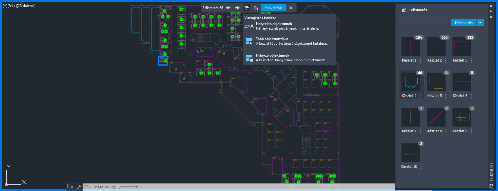

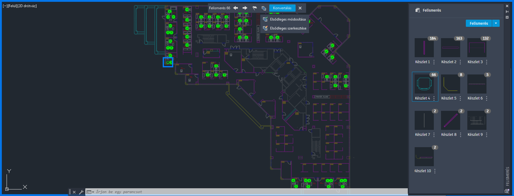

Az áttekintési módban a rajzablak tetején megjelenik a Felismerés eszköztár.
Az eszköztáron a következőket érheti el:
- Az észlelt példányok teljes számának megtekintése egy készletben
- Navigálás az előző vagy a következő példányra a rajzban
- A kék szegéllyel jelölt elsődleges példány módosítása vagy szerkesztése
- Konvertálás blokká
A felismerési eredmények áttekintése során előfordulhat, hogy nem megfelelő készleteket vagy példányokat talál. Az alábbi példában a program nem észlelt egy hasonló objektumot, így az nem került a készletbe. A hibát a Felismerés eszköztár használatával jelentheti. A hibák jelentésével hozzájárul a szolgáltatás általános teljesítményének és pontosságának javításához.
