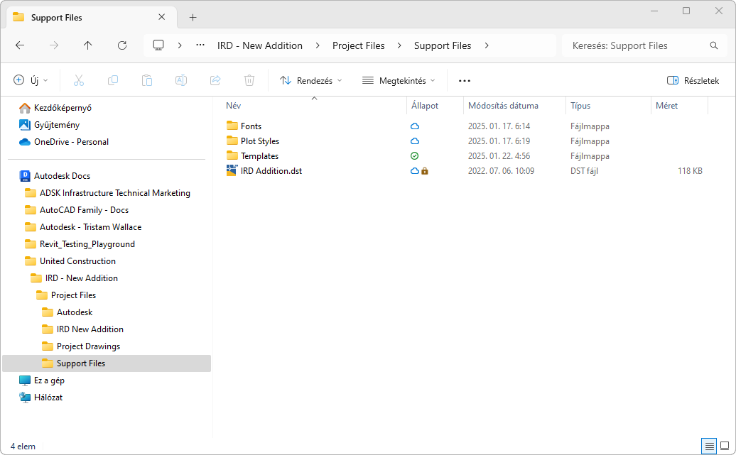

Ahhoz, hogy mappákat hozhasson létre és támogatási fájlokat tölthessen fel Autodesk Docs-projektekbe, csatlakoznia kell a projekthez a Desktop Connector használatával. A Desktop Connector telepítéséről és a projektekhez való csatlakozásról további információt a Autodesk Docs súgójának következő témaköreiben talál:
A helyi mappákhoz hozzáadott támogatási fájlokat a program szinkronizálja az Autodesk Docsszal a Desktop Connector használatával.
A Windows Fájlkezelő Autodesk Docs mappájának használatán kívül a webböngésző használatával közvetlenül is feltöltheti a támogatási fájlokat az Autodesk Docsba. A támogatási fájlok Autodesk Docsba történő feltöltéséről további információt a Autodesk Docs súgójának Fájlok feltöltése és kezelése című témakörében talál.
