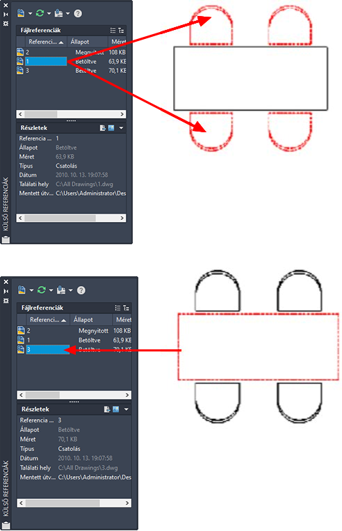

Összetett rajzban adott külső referencia megkereséséhez jelöljön ki egy elemet a Külső referenciák palettán, hogy a program kiemelje annak összes látható példányát a rajzban. Ugyanez a másik irányban is működik: a rajzban kijelölt külső hivatkozás nevét a program kiemeli a Külső referenciák palettán.
Összetett rajzban egy adott külső referencia megkereséséhez jelöljön ki egy elemet a Referenciakezelő palettán, hogy a program kiemelje annak összes látható példányát a rajzban. Ugyanez a másik irányban is működik: a rajzban kijelölt külső hivatkozás nevét a program kiemeli a Referenciakezelő palettán.
