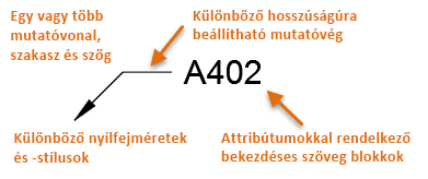

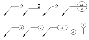

A címkék és a megjegyzések a leggyakoribb feliratozások közé tartoznak. Ezek a tartalmuktól és szimbólumaiktól függően többféle típusú információt és azonosítóadatot közvetítenek. Az AutoCAD programban a legfejlettebb eszköz az objektumok létrehozására a többszörös mutató eszköz, azaz a TMUTATÓ. Íme néhány példa a többszörös mutatókra, amelyeket könnyedén létrehozhat.
A többszörös mutatók használatának elsődleges előnyei más módszerekkel szemben a következők:
Számos lehetőség érhető el, amikor egy vagy több többszörösmutató-stílust hoz létre.

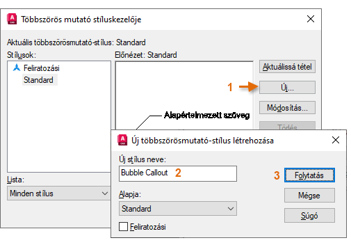

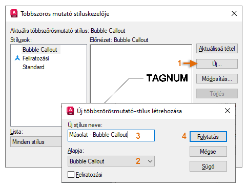

  2. A Többszörös mutatók stíluskezelőjében kattintson az Új (1) lehetőségre, adja meg a Buborékmegjegyzés nevet új stílusnévként (2), majd kattintson a Folytatás (3) lehetőségre.

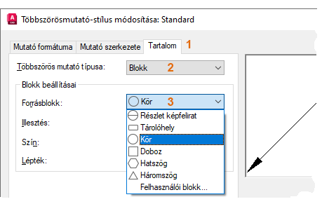

  3. Ezután kattintson a Tartalom lapra (1), majd módosítsa a többszörös mutató típusát Bszöveg értékről Blokk értékre (2). A Forrásblokk beállításhoz válassza a Kör (3) lehetőséget. Ezután kattintson az OK gombra.

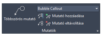

  2. A szalagon kattintson a Feliratozás lapra, majd keresse meg a Mutatók panelt. A panel megerősíti, hogy a Buborékmegjegyzés az aktuális többszörösmutató-stílus.
    Tipp: Számos többszörös mutató létrehozása esetén a gyorsabb művelet érdekében érdemes lehet előnyben részesíteni a Mutatók szalagpanel használatát.
  3. Kattintson a Többszörös mutató eszközre a Mutatók panel bal oldalán.

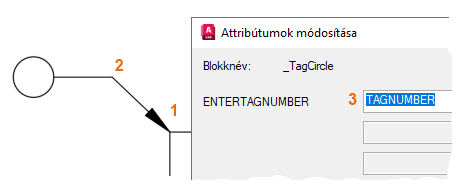

  4. A végpont tárgyraszter használatával kattintson a téglalap valamelyik sarkába a nyílfej helyének megadásához (1). Ezután kattintson a mutató vízszintes mutatóvégének helyére (2), írjon be egy betűt vagy számot az Attribútumok szerkesztése párbeszédpanelen (3), majd kattintson az OK gombra.

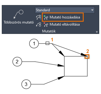

  2. Kattintson a Mutató hozzáadása eszközre, majd válassza ki a felső többszörös mutatót (1). Adjon meg egy másik pontot a téglalapon (2).

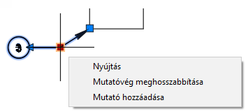

Többszörös mutatók igazítása fogókkal
  1. Válassza ki az alsó többszörös mutatót a fogóinak megjelenítéséhez.
  2. Vigye a mutatót a középső töréspontfogó fölé a beállításmenü megjelenítéséhez.
  3. Kattintson a Nyújtás lehetőségre, majd kattintson egy kissé feljebb lévő új helyre.
    Tipp: A Nyújtás gombra való kattintás helyett magára a fogóra is kattinthat, hogy megváltoztassa a többszörös mutató elhelyezkedését.
  4. Kísérletezzen a többi fogóval is a többszörös mutató bármelyik végén, hogy megismerkedjen velük.
    Megjegyzés: A fogó áthelyezése a nyílfej végén megszünteti annak asszociativitását. A nyílfej újracsatolásához egy tárgyraszterhelyhez a DIMREASSOC eszközt kell használnia.

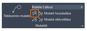

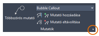

  1. Nyissa meg a Többszörös mutatók stíluskezelőjét.
    Ezt megteheti a közvetlenül Feliratozás lap Mutatók paneljéről is az ábrán látható módon.
  2. Válassza ki a stílust, és kattintson a Módosítás lehetőségre.

  1. Nyissa meg újra a Többszörös mutatók stíluskezelőjét, majd kattintson az Új (1) gombra.
  2. Az Új többszörösmutató-stílus létrehozása párbeszédpanelen válassza az Alapja: Buborékmegjegyzés lehetőséget, ha szükséges (2), írja be az Oszlopfeliratok nevet új stílusnévként (3), majd kattintson a Folytatás gombra (4).
