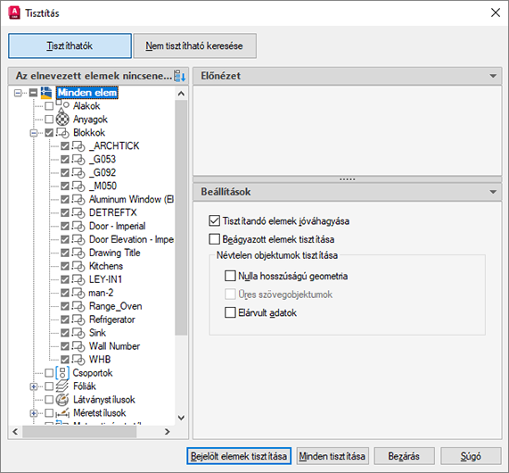

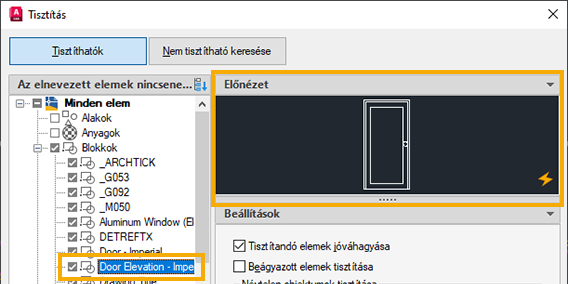

  1. Kattintson a Kezelés lap > Letisztázás panel > Tisztítás elemre. Keres
    Megnyílik a Tisztítás párbeszédpanel. Két megtekinthető lista jelenik meg:
    • Tisztítható elemek. Megjeleníti az összes nem használt elnevezett elemet
    • Nem tisztítható elemek keresése. Megjeleníti az összes használatban lévő elnevezett elemet
    Megjegyzés: Az AutoCAD vagy az AutoCAD LT 2019 vagy egy korábbi verzió használatakor a Tisztítás párbeszédpanel megjelenése különbözik, de a benne található funkciók és lépések hasonlóak. A későbbi verziók főbb különbségei az előnézet és a kiválasztott elnevezett objektum részleteinek hozzáadása.
  2. Keresse meg a kívánt elemet a Nem használt elnevezett elemek listáján. Ha kiválaszt egy elemet, megjelenik az előnézete.
  3. Az elem melletti jelölőnégyzet bejelölésével hozzáadhatja az elemet a tisztítani kívánt elemek listájához, vagy eltávolíthatja arról.
    Megjegyzés: A korábbi verziókban magát az elemet kell kiválasztania vagy törölnie.
  4. Kattintson a Bejelölt elemek tisztítása gombra.
Megjegyzés: Egyetlen elem tisztításához kattintson a jobb gombbal a listán található elemre.
A tisztítandó elemek kiválasztási folyamatát át is ugorhatja a Mindent tisztít paranccsal, amely az összes nem használt elemet tisztítja.

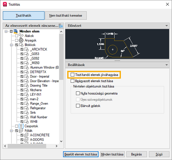

Ha a Tisztítandó elemek jóváhagyása lehetőség van kiválasztva, a rendszer felkéri, hogy egyesével erősítse meg a tisztítandó elemeket. Törölje a lehetőség jelöltését a megerősítési lépés kihagyásához.

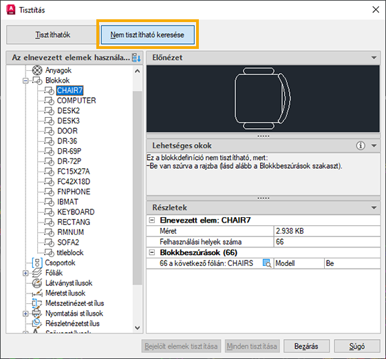

Lehet, hogy tisztítani szeretne egy elemet, de az nem jelenik meg a Nem használt elnevezett elemek listáján. A Nem tisztítható elemek keresése listán megtekintheti azokat az elnevezett elemeket, amelyek használatban vannak a rajzban.
  2. Kattintson a Nem tisztítható elemek keresése elemre.

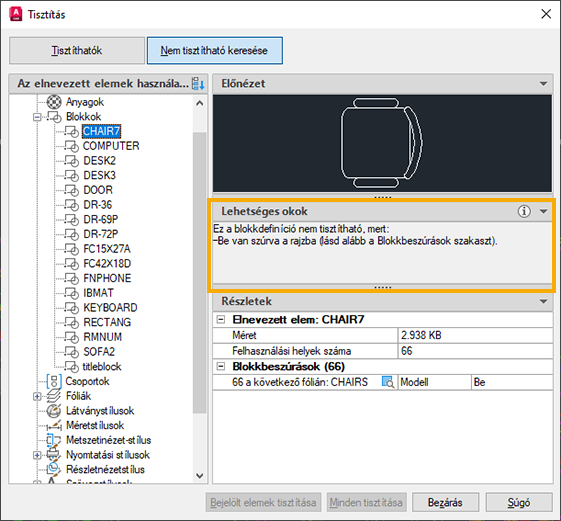

  3. Keresse meg a kívánt elemet a Használatban lévő elnevezett elemek listában.
    Ha kiválaszt egy elemet, megjelenik az előnézete és a lehetséges okai annak, hogy az objektum miért nem tisztítható.
    A Részletek területen láthatja az elem méretét és a rajzban való megjelenésének számát. A rajzban lévő elemek kiválasztásához kattintson a rajzban kiválasztani kívánt elem melletti Objektumok kiválasztása ikonra.
    Az Objektumok kiválasztása ikon megnyomásával bezárja a Tisztítás párbeszédpanelt, és kijelöli objektumokat a rajzban.

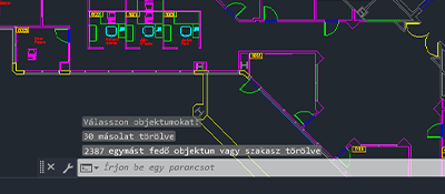

  1. Kattintson a Kezelés lap > Letisztázás panel > Többszörösek eltávolítása elemre. Keres
  2. A parancspromptba írja be a következőt: „mind”, így a rajz összes objektumát hozzáadhatja kiválasztási halmazhoz.
    Megnyílik a Kettőzött objektumok törlése párbeszédpanel. Egyelőre használjuk az alapértelmezett beállításokat.
  3. Kattintson az OK gombra.
Ez a rajz ugyanúgy néz ki, mint korábban. Bár a rendetlenség nem volt látható, törlődött 30 ismétlődő objektum, valamint 2387 átfedő objektum és vonalszakasz.

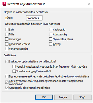

A Többszörösek eltávolítása parancs beállítási lehetőségei
Próbáljuk meg újból, de most használjuk a Kettőzött objektumok törlése párbeszédpanel beállításait.
Objektumtulajdonság figyelmen kívül hagyása
Alapértelmezés szerint az OVERKILL parancs nem működik a megkülönböztető tulajdonságokkal rendelkező objektumokon. Ha például az objektumok megegyeznek, de egy másik fólián találhatók, vagy eltérő vonalvastagsággal rendelkeznek, akkor a program nem tekinti azokat ismétlődőknek. Azonban módosíthatja a beállításokat, hogy a program bizonyos tulajdonságokat figyelmen kívül hagyjon.
Ebben a példában három megegyező vonalszakasz található, de mindegyikhez más szín van hozzárendelve. A Szín beállítás kiválasztásával az összes ismétlődő objektum eltávolítható.
A következő objektumtulajdonságok hagyhatók figyelmen kívül az összehasonlítás során:
  • Szín
  • Fólia
  • Vonaltípus
  • Vonaltípus léptéke
  • Vonalvastagság
  • Vastagság
  • Átlátszóság
  • Nyomtatási stílus
  • Anyag
Szakaszok optimalizálása vonalláncokon belül
Ebben a példában egy vonal átfed egy vonalláncot. Ha az objektumon az OVERKILL parancs használatakor a Szakaszok optimalizálása vonalláncokon belül beállítás van kiválasztva, a vonal objektum törlődik.
Egy egyenesre eső, végükkel egymáshoz illesztett objektumok kombinálása
Ha ez a beállítás van kiválasztva, akkor a végükkel egymáshoz illesztett vonalszakaszok egyetlen vonallá egyesülnek.
