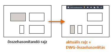

Az összehasonítás folyamán a DWG-összehasonlítás szolgáltatás azonosítja a módosított, hozzáadott vagy eltávolított objektumokat a két rajz között. Vegyük például ezt a két nagy mértékben egyszerűsít rajzot. Mindkét rajz tartalmaz olyan elemeket, amelyeket a másik nem.
Tegyük fel, hogy az 1. rajz egy rajz korábbi verziója, a 2. rajz pedig az aktuális rajz.
Az ÖSSZEHASONLÍT parancs indításakor a DWG-összehasonlítás eszköztár megjelenik a rajzterület tetején, amikor kijelöli az egyik összehasonlítandó rajzot – ez ebben a példában az 1. rajz.
Az összehasonlítás eredménye megjelenik az aktuális rajzban az alábbiak szerint.

- A mindkét rajzban meglévő objektumok alapértelmezés szerint szürke színnel jelennek meg.
- Az összehasonlítandó rajzban jelen lévő, de az aktuális rajzból hiányzó objektumok alapértelmezés szerint piros színnel jelennek meg.
- Az aktuális rajzban jelen lévő, de az összehasonlítandó rajzból hiányzó objektumok alapértelmezés szerint zöld színnel jelennek meg.
- A különbségek változáskészletekként, revízióbuborékkal vannak kiemelve. A DWG-összehasonlítás eszköztár nyílgombjai segítségével automatikusan ránagyíthat az egyes változáskészletekre.

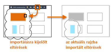

A különbségek importálása az aktuális rajzba
A DWG-összehasonlítás eszköztáron importálhatja az eltéréseket az összehasonlítandó rajzból az aktuális rajzba. Csak azokat az objektumokat lehet importálni az aktuális rajzba, amelyek eltérnek az összehasonlítandó rajzban.
Az importált különbségek automatikusan szürke színre váltanak, mivel most már mindkét rajzban szerepelnek.
