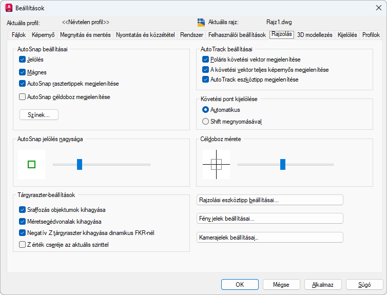

Rajzolás lap (Beállítások párbeszédpanel)
Beállítja néhány szerkesztési jellemző opcióit, beleértve az AutoSnap-et és AutoTrack-et.
OPCIÓK (parancs) Keres
Néhány fent ismertetett beállítás nem érhető el az AutoCAD LT programban.
Opciók
A következő lehetőségek jelennek meg.
AutoSnap beállítások
Amikor az egérmutató vagy céldoboz egy objektumon van, akkor a Tab billentyű lenyomásakor váltogathat az objektumon elérhető raszterpontok között.
Jelölés
Az AutoSnap jelölés megjelenítését szabályozza. A jelölő egy geometrikus szimbólum, amely akkor jelenik meg, amikor a szálkereszt egy raszterpont fölé mozdul. (AUTOSNAP rendszerváltozó)
Mágnes
Be- és kikapcsolja az AutoSnap mágnes opciót. A mágnes a szálkereszt automatikus mozgása, amely a szálkeresztet a legközelebbi raszterponthoz zárja. (AUTOSNAP rendszerváltozó)
AutoSnap rasztertippek megjelenítése
Az AutoSnap eszköztipp megjelenítését vezérli. Az eszköztipp egy címke, amely leírja, hogy az objektum melyik részéhez illeszt. (AUTOSNAP rendszerváltozó)
AutoSnap céldoboz megjelenítése
Be-, illetve kikapcsolja az AutoSnap céldoboz megjelenítését. (APBOX rendszerváltozó)
A céldoboz egy mező, amely a szálkereszt belsejében jelenik meg egy objektumhoz illesztéskor.
Összemosás
Megjeleníti a Rajzablak színei párbeszédpanelt.
AutoSnap jelölés nagysága
Beállítja az AutoSnap rajzjel megjelenítési méretét.
Tárgyraszter beállítások
Beállítja a futó tárgyrasztermódokat. (TRASZTER parancs)
Sraffozási objektumok kihagyása
Megadja, hogy a sraffozási objektumok raszterezhetők-e. ( OSOPTIONS rendszerváltozó)
Méretsegédvonalak kihagyása
Megadja, hogy a méretek segédvonalai raszterezhetők-e. ( OSOPTIONS rendszerváltozó)
Figyelmen kívül hagyja a Z Objektum rasztereket a Dinamikus FKR-nél.
Az AutoCAD LT programban nem érhető el
Meghatározza, hogy az objektum raszterek figyelmen kívül hagyják a negatív Z értékű geometriát a dinamikus FKR használata során. (OSOPTIONS rendszerváltozó)
Z érték lecserélése az aktuális szinttel
Megadja, hogy a tárgyraszterek figyelmen kívül hagyják a tárgyraszter hely Z értékét, és az aktuális FKR szintkészletének Z értékét használják.
AutoTrack-beállítások
Vezérli az AutoTrack viselkedéséhez kapcsolódó beállításokat, amely akkor érhető el, ha a poláris követés vagy a tárgyraszter-követés be van kapcsolva (lásd RAJZBEÁLL parancs).
Poláris követési vektor megjelenítése
Megjelenít egy vektort az adott szögben, ha a poláris követés be van kapcsolva. A poláris követéssel szögek mentén vonalakat lehet rajzolni. A poláris szögek a 90 fok osztói, azaz 45, 30 és 15 fokok. (TRACKPATH rendszerváltozó = 2)
3D nézetben az FKR Z tengelyével párhuzamos poláris követési vektor is megjelenik, és az eszköztippben a szögnél a +Z, illetve a -Z jelenik meg a Z tengely menti iránytól függően.
A követési vektor teljes képernyős megjelenítése
A követési vektorok olyan vonalak, amelyektől adott szögeltérésekkel vagy más objektumokkal történő kapcsolat szerint új objektumokat rajzolhat. Ha ez az opció ki van választva, az illesztési vektorok végtelen vonalként lesznek megjelenítve. (TRACKPATH rendszerváltozó = 1)
AutoTrack eszköztipp megjelenítése
Az AutoSnap-jelölő, az eszköztipp és a mágnes megjelenítését vezérli. (AUTOSNAP rendszerváltozó)
Követési pont kijelölése
Automatikus
Automatikusan megjelenít követővektorokat, amikor a céldoboz áthalad egy tárgyraszter felett.
Shift lenyomásával
Megjeleníti a követési vektorokat, amikor lenyomja a Shift billentyűt és a céldobozt egy tárgyraszter fölé viszi.
Céldoboz mérete
Megadja a tárgyraszter célmező megjelenítési méretét készülékfüggetlen képpontokban.
4K vagy annál nagyobb felbontású monitorok esetén a képpontok és a készülékfüggetlen képpontok (DIP-ek) közötti arány:
Pixel = DIPs*DPI/96
Kisebb felbontású monitorok (100% léptékezés vagy 96 DPI) esetén ez a beállítás képpontokban van megadva.
Ha az AutoSnap céldoboz megjelenítése a kiválasztott (vagy az APBOX 1 értékre van állítva), az objektumra illesztéskor a céldoboz megjelenik a szálkereszt közepében. A céldoboz mérete határozza meg, hogy a raszterpontnak milyen közel kell lennie, amikor a mágnes a céldobozt a raszterponthoz húzza. Az értékek tartománya 1 és 50 képpont közé esik. (APERTURE rendszerváltozó)
Rajzolási eszköztippek megjelenése
Vezérli a rajzi eszköztippek színét, méretét és átlátszóságát.
Beállítások
Megjeleníti az Eszköztippek megjelenése párbeszédpanelt.
Fényjel beállítások
Megjeleníti a Fény jelek megjelenítése párbeszédpanelt.
Kamerajelek beállításai
Megjeleníti a Kamera jelének megjelenése párbeszédpanelt.
