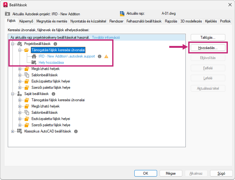

  2. A rajzfájl megnyitása után kattintson a jobb gombbal a rajzterületre, és válassza az Opciók lehetőséget.
  3. Az Opciók párbeszédpanel Fájlok lapján bontsa ki a Projektbeállítások csomópontot.
    Ha a Projektbeállítások csomópont nem jelenik meg, akkor lehet, hogy a Csatlakoztatott támogatási fájlok funkció nem lett beállítva a projekthez. A csatlakoztatott támogatási fájlok beállításához lásd az Autodesk Docs-projekt beállítása csatlakoztatott támogatási fájlok használatához című cikket.

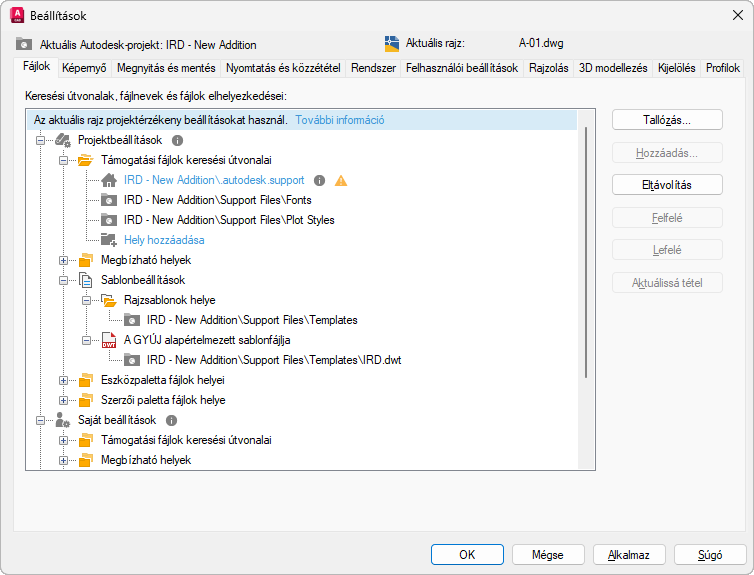

  4. A Projektbeállításoknál bontsa ki a beállítás-csomópontokat az aktuálisan beállított útvonalak megtekintéséhez.
  5. Ha ki van bontva a beállítás-csomópont, tegye a következők egyikét:

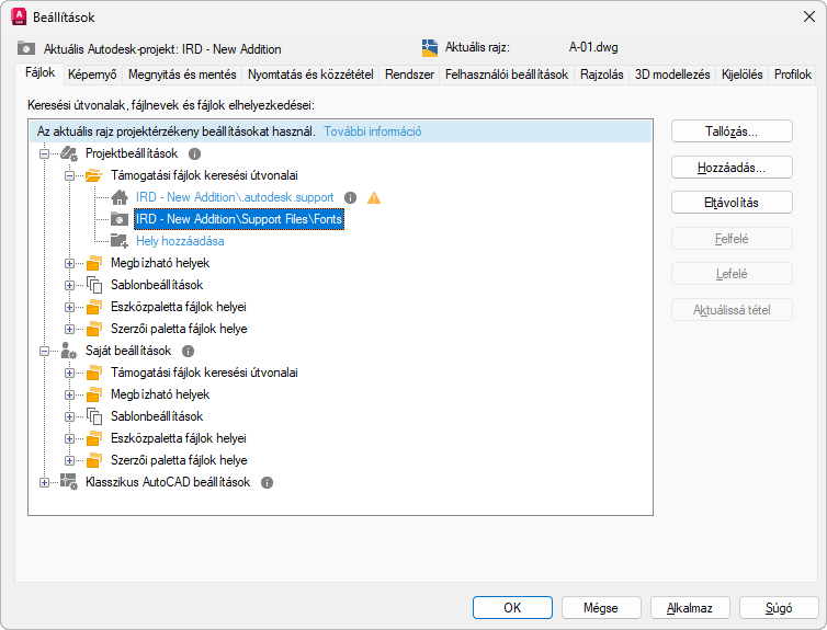

    • Válasszon ki egy csomópontot, és kattintson a Hozzáadás lehetőségre, hogy új útvonalat adjon hozzá a beállításhoz.
    • Kattintson duplán a beállítás alatti útvonalra a hely módosításához.

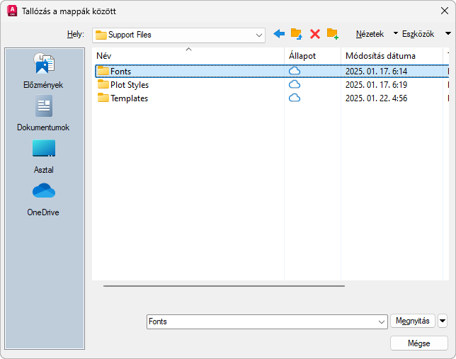

  6. Keresse meg egy mappa vagy fájl helyét az Autodesk Docs-projektben, majd kattintson a Megnyitás lehetőségre.
