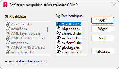

Betűtípus megadása stílus számára párbeszédpanel
Amikor hiányzó betűtípusfájllal rendelkező rajzot nyit meg, megjelenik ez a párbeszédpanel, amelyen helyettesítő betűtípusfájlt választhat a stílushoz.
Lehetőségek listája
Az alábbi lehetőségek jelennek meg.
SHX/TTF betűtípus
Felsorolja a Betűtípusok mappában található összes SHX-betűtípuscsalád nevét, vagy az összes regisztrált TrueType-betűtípust.
Big Font használata
Ha egy Big Font hiányzik, felsorolja az összes elérhető ázsiai nyelvű Big Font-fájlt.
Megjegyzés: Csak akkor érhető el, ha a stílus SHX-betűtípusfájlt használ.
Tallózás
Megjeleníti a Megnyitás párbeszédpanelt (szabványos fájlkiválasztási párbeszédpanel), ahol kiválaszthat egy másik használni kívánt betűtípusfájlt.
