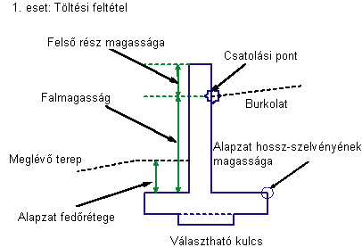

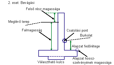

Ez az alkotóelem mindkét oldalon függőleges falsíkú támfal műtárgyat illeszt be (egyik falsík sem dőlt), és egy választható kulcsot a fal aljára.
A csatolási pont attól függően változik, hogy a támfal bevágásban vagy töltésben van. Ha a támfal töltésben van, akkor a csatolási pont a támfal tetejéhez közel van. Ha a támfal bevágásban van, akkor a csatolási pont az alapzathoz van közel.
Megjegyzés: Minden méret méterben vagy lábban van megadva, GenericPavementStructureha nincs feltüntetve más mértékegység. Az összes rézsű a távolság-magasság arányában van megadva (például 4 : 1), kivéve, ha „%” jellel van ellátva.
| Paraméter | Leírás | Típus | Alapértelmezett |
| Oldal |
Megadja, hogy az alkotóelemet a csatolási pont jobb vagy bal oldalára illessze be. |
Bal / Jobb | Jobb |
| Falszélesség | A falszélességet adja meg. | Numerikus |
0.958 láb 0.292 m |
| Felső rész magassága | a fal teteje és a töltési görbület vagy az új bevágási görbület közötti távolság. | Numerikus |
1.320 láb 0.40 m |
| Alapzat fedőrétege | A fedőréteg mélysége, az alapzat teteje és töltésben a fal hátsó oldalán a pályafelület vonala, vagy bevágásban a csatolási pont közt mérve. | Numerikus |
1.667 láb 0.50 m |
| Kulcs | Választható kulcs hozzáadása az alapzat alá | Boole | Igen |
A fal magassága az alapzat felső síkja és a terepszint csatolási pontja közt mért távolság egy függőleges lapon. Az alapzat szélessége, a fal függőleges lapjának eltolása, a választható kulcs méretei és a kulcs középpontjának elhelyezése mind a falmagasság függvényei.

Ez az alkotóelem a jobb vagy a bal oldalra is beilleszthető. A csatolási pont különbözik bevágás és töltés esetén. Töltésben a csatolási pont a pályafelület és a fal belső lapjának metszéspontjában van, a Felső rész magassága paraméter értékével egyenlő távolságra a fal teteje alatt. Bevágásban a csatolási pont a pályafelület és a belső lap metszéspontjában van, az Alapzat fedőrétege paraméter értékével egyenlő távolsággal az alapzat felső síkja felett. A fal magasságát a Falmagasság vagy a Hossz-szelvény megadott értékei határozzák meg.
Töltésben a falsík a pálya felé dől. Bevágásban a falsík az útpályától elfelé, a megtámasztott földtömeg felé dől. Ha a Kulcs opciónál a Nem érték van beállítva, akkor az alapzat alja egyetlen vízszintes kapcsolódás lesz. Ha a Kulcs lehetőség be van kapcsolva, akkor létrejönnek a választható kulcsot meghatározó kapcsolódások.
Elrendezési módban az alkotóelem a támfal alakját a bemeneti paraméterértékeknek megfelelően alakítja ki, feltételezve, hogy az alkotóelem töltési feltételeket használ.
