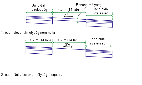

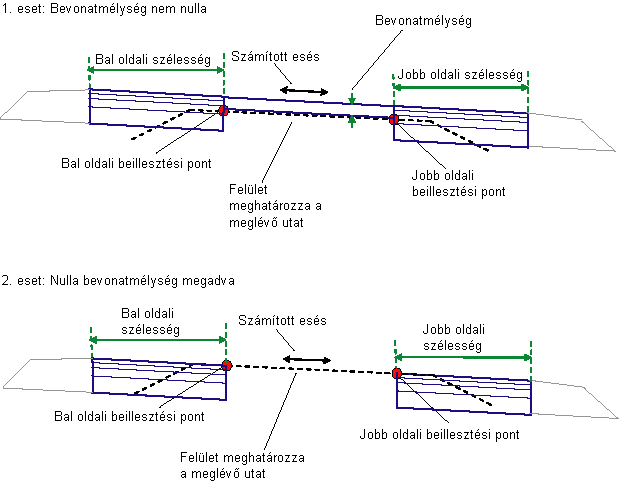

Megállapításra kerül a Bal és Jobb beillesztési pont magassága a meglévő felületen, majd a program kiszámítja a két pont közötti lejtést. Ha nem nulla Bevonatmélység van megadva, akkor egy bevonati réteg kerül hozzáadásra a meglévő sávhoz a kiszámított eséssel. Egy zárt átfedő alakzat jön létre azáltal, hogy egy vagy több kapcsolódás rávetül a meglévő szintre. A kiszélesedő sávok kifelé kerülnek beillesztésre az átfedési élektől a megadott szélességig a kiszámított lejtéssel.
Ha a megadott Bevonatmélység nulla, akkor a kiszélesedő sávok kifelé kerülnek beillesztésre a beillesztési eltolástól a meglévő szinten.
A burkolati rétegek függőleges kapcsolódásokkal vannak lezárva mindkét végükön. Egy függőleges kapcsolódás is kerül az ágyazati réteg belső élétől a meglévő felületig.
Elrendezési módban ez az alkotóelem egy tetszőleges ponthoz csatolható. Az átfedési réteg egy egységes mélységgel jelenik meg, 4.2 méter vagy 14 láb szélességgel, -2 %-os lejtéssel. A kiszélesedő sávok az átfedés élétől a megadott szélességre és mélységre terjednek -2 %-os lejtéssel.
Modellezési módban az alkotóelem a Beillesztési pontok és a Meglévő felület által meghatározott pozíciókhoz és lejtésekhez igazodik.

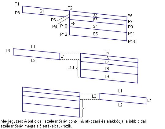

A következő táblázat azoknak az ilyen típusú alkotóelemeknek tartalmazza a pont-, kapcsolódás- és alakkódjait, amelyekhez van kód hozzárendelve. A táblázatban nem szerepelnek azok az alkotóelemek, amelyekhez nincsenek pont-, kapcsolódás- és alakkódok hozzárendelve.
Pont, kapcsolódás vagy alak |
Kód |
Leírás |
P5 |
ETW |
Kiszélesedő sáv külső éle a pályafelületen |
P7 |
ETW_Pave1 |
Kiszélesedő sáv külső éle az 1. burkolaton |
P9 |
ETW_Pave2 |
Kiszélesedő sáv külső éle a 2. burkolaton |
P11 |
FSSz_Alap |
Kiszélesedő sáv külső éle az alapon |
P13 |
FSSz_Ágyazat |
Kiszélesedő sáv külső éle az ágyazaton |
L1, L5 |
Top, Pave |
Pályafelület felülete |
L2 |
Átfedés |
Kapcsolódások fölé vetített a Meglévő felületen. Ne feledje, hogy egyetlen kapcsolódásnál több lehet a P3 és P4 pontok között. |
L6 |
Pave1 |
L7 |
Pave2 |
L8 |
Bázis |
L9 |
Ágyazat, alapszint |
L10 |
Alapszint |
S1 |
Átfedés |
Az átfedés és a meglévő sáv közötti terület |
S2 |
Pave1 |
S3 |
Pave2 |
S4 |
Bázis |
S5 |
Ágyazati réteg |
