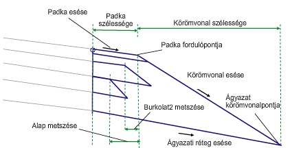

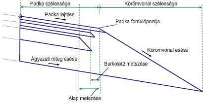

A padka pályafelülete a csatolási ponttól kifelé, a Padka szélessége és a Padka alapértelmezett esése megadott értékeivel kerül beillesztésre. Az ágyazati réteg kapcsolódása a csatolási pontból kerül beillesztésre a pályafelület alatt, az Ágyazati réteg mélységénél kezdve.
A padka körömvonalának kapcsolódását rögzített lejtéssel (Körömvonalrézsű tartása = Igaz) vagy rögzített szélességgel (Körömvonalrézsű tartása = Hamis) is beillesztheti. Ha rögzített esést használ, akkor a körömvonal-kapcsolódás a padka külső élétől addig terjed, amíg nem metszi az ágyazati réteg kapcsolódását. Ellenkező esetben az ágyazati réteg a padka külső élén túlnyúlik a Körömvonal szélesség értékével, és a körömvonal-kapcsolódás az ágyazati réteg végéhez kapcsolódik.

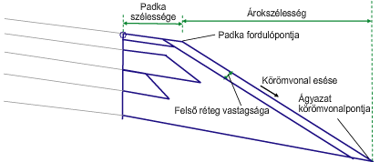

Amennyiben a felső réteg anyaga egy „pozitív” értékre van állítva, akkor a szoftver új anyagréteget vezet be a megadott vastagságra közvetlenül a körömvonal-kapcsolódás alá. A vastagság a padka körömvonal-kapcsolódására merőlegesen van értelmezve. Ez a réteg a padka felső rétegétől az ágyazat alsó körömvonal-kapcsolódásáig tart. Az új rétegnek köszönhetően a padka felső rétegének szélessége a következő ábra szerint lesz illesztve.

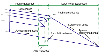

A Burkolat1, Burkolat2 és Alapfelület kapcsolódások a pályafelülettel párhuzamosan kerülnek beillesztésre az adott mélységekben a padka körömvonal-kapcsolódásának eléréséig.
Amennyiben a fenti metszési beállítások értéke pozitív, akkor a megfelelő anyag a megadott értékkel rövidül, továbbá az alsó csatolás az anyaghoz rendelt, a körömvonal esésével azonos mértékű oldalsó eséssel jön létre.
Amennyiben azonban a „Hézag a Burkolat1/Burkolat2 és/vagy a Burkolat2/alap között” beállítás pozitív értékű, akkor a rétegeket egy hézag választja el, ahogy az a következő ábrán látható.
Ha a „Hézag a Burkolat1/Burkolat2 és a Burkolat2/alap között” beállítás értéke NULLA, akkor az alkotóelem a következő ábrához hasonlóan jelenik meg.
Amennyiben az ágyazati rétegek NULLA értékre vannak állítva, akkor az alkotóelem a PadkaMindMeghosszabbít alkotóelemhez hasonlóan, választható felső réteggel jelennek meg.
