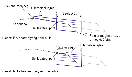

Ez az alkotóelem átfedi a meglévő útpálya egyik oldalát, és egy vagy több forgalmi sávot ad hozzá az élhez a külső forgalmi sávnál definiált túlemelési lejtéssel.
A csatolási pont az átfedési réteg tetejének belső élén található, az Átfedés mélysége nem nulla, vagy a kiszélesedő sáv pályafelületének belső élén, ha az Átfedés mélysége nulla.

Vezérlőpont-eltolás |
A burkolatátfedési réteg kezdetét definiáló vezérlőpont eltolása |
Numerikus |
0.0 |
Beszúrási pont eltolása |
A kiszélesedő sáv beillesztési pontjának eltolása, amely általában a forgalmi sáv meglévő szélénél van. Ha pozitív értéket ad ennek a paraméternek, az egy alkotóelemet illeszt a nyomterv vagy a vezérlő kiindulási vonal jobb oldalára. Ha negatív értéket ad meg, akkor a program bal oldalra illeszti be. További információt az Autodesk Civil 3D Felhasználói útmutató Súgójában a Nyomtervek fejezet „Alkotóelemek beillesztése nyomterv jobb és bal oldalára” című részében talál. |
Numerikus |
0.0 |
Bevonatmélység |
A bevonat mélysége a vezérlőpontnál a létező pályafelület felett. |
Numerikus, pozitív |
0.100 m 0.30 láb |
Szélesség |
Kiszélesedő sáv szélessége |
3.6 m 12.0 láb |
Burkolat1 mélysége |
Az 1. burkolati réteg vastagsága a sáv kiszélesedésénél; nulla esetén kimarad |
0.025 m 0.083 láb |
Burkolat2 mélysége |
A 2. burkolati réteg vastagsága a sáv kiszélesedésénél; nulla esetén kimarad |
0.025 m 0.083 láb |
Alapmélység |
Az alapréteg vastagsága a sáv kiszélesedésénél |
0.100 m 0.333 láb |
Ágyazati réteg vastagsága |
Az ágyazati réteg vastagsága a sáv kiszélesedésénél |
0.300 m 1.0 láb |

A külső sáv túlemelését az aktuális szabályozó nyomvonal tulajdonságai adják meg, és a meglévő felület szintmagassága is megállapításra kerül a Vezérlőpont-eltolásnál.
Ha nem nulla Bevonatmélység van megadva, akkor a bevonatmélység az ellenőrző pontnál érvényesül. Az átfedési réteg a Beszúrási pont eltolásáig terjed a túlemelési lejtésnél, az átfedési alakot pedig a vezérlő- és a beillesztési pontok között függőlegesen elhelyezett kapcsolódások zárják le a meglévő felületen. A kiszélesedő sáv kifelé nyúlik a túlemelési lejtéssel a burkolati felület élétől a megadott szélességig.
Ha a Bevonatmélység nulla, akkor a kiszélesedő sáv kifelé nyúlik a Beszúrási pont eltolásától a Meglévő felületen a megadott Szélesség túlemelési lejtésénél.
A burkolati rétegek függőleges kapcsolódásokkal vannak lezárva mindkét végükön. Egy függőleges kapcsolódás is kerül az ágyazati réteg belső élétől a meglévő felületig.

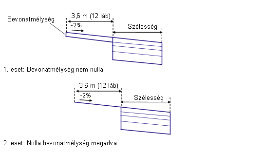

Elrendezési módban ez az alkotóelem egy tetszőleges ponthoz csatolható. Az átfedési réteg egy egységes mélységgel jelenik meg, 3.6 méter vagy 12 láb szélességgel, és lejtése -2 %-os. Ha a Bevonatmélység nulla, akkor a bevonat egyetlen kapcsolódásként jelenik meg. A kiszélesedő sáv az átfedés élétől kifelé terjed -2 %-os lejtéssel.
