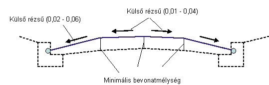

Az előző lépések eredményeként létrejött átfedési kapcsolódások ellenőrzésre kerülnek, hogy a külső és belső sáv Eséstoleranciáján belül legyenek. Ha az esések a tűréshatáron belül vannak, akkor egy egyszerű átfedésről van szó, melyet az alábbi ábra szemléltet.

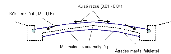

Ha az átfedési kapcsolódások túl sekélyek, akkor az átfedés mélysége megnő, hogy elérje a minimális lejtést. Ha ez túl nagy törést eredményez, akkor további igazításokra és maratásra kerülhet sor. A következő diagram bemutatja az átfedést a maratási esetben.

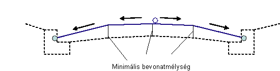

Pozitív rézsű akkor lehet az egyik belső kapcsolódáson, ha a másik belső kapcsolódás negatív rézsűvel rendelkezik, ahogy ez az alábbiakban látható.
