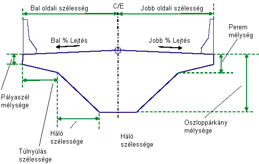

HídGerenda1
Ez az alkotóelem egy egyszerű zárt szekrényes keresztmetszetű hidat hoz létre opcionális fél korlátokkal.
Ez az alkotóelem nem a szerkezeti tervezéshez, hanem a megjelenítéshez készült.

Bal oldali szélesség
A hídpálya bal oldalának szélessége
Numerikus, pozitív
5.34 m
17.8 láb
Jobb oldali szélesség
A hídpálya jobb oldalának szélessége
Numerikus, pozitív
5.34 m
17.8 láb
Bal - Túlemelés használata
Megadja, hogy legyen-e túlemelési esés a híd bal oldalán.
Lehetőségek: Nem, Belső sáv lejtése, Külső sáv lejtése
Külső sáv lejtése
Alapértelmezett bal oldali esés
Megadja a híd bal oldalának alapértelmezett esését, ha a túlemelési esés nincs megadva.
Numerikus
-2.0%
Jobb - Túlemelés használata
Megadja, hogy legyen-e túlemelési esés a híd jobb oldalán.
Külső sáv lejtése
Alapértelmezett jobb oldali esés
Megadja a híd jobb oldalának alapértelmezett esését, ha túlemelési esés nincs megadva.
Numerikus
-2.0%
Oszloppárkány mélysége
A magasságkülönbség a hídpálya széle és az oszloppárkány mélysége között
Numerikus, pozitív
2.0 m
6.67 láb
Szél mélysége
A hídpálya vastagsága az élnél
Numerikus, pozitív
0.150 m
0.5 láb
Perem mélység
A magasságkülönbség a hídpálya széle és a perem között
Numerikus, pozitív
0.300 m
1.0 láb
Túlnyúlás szélessége
A túlnyúlás szélessége
Numerikus, pozitív
1.2 m
4.0 láb
Háló szélessége
A háló szélessége
Numerikus, pozitív
2.0 m
6.67 láb

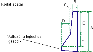

Korlát beleértése
Korlát kihagyása
Korlátok felhasználását vagy kihagyását adja meg hídpályák mindkét oldalán.
Felhasználás / Kihagyás
Felhasználás
A korlát (mm vagy hüvelyk)
A korlát magassága a középvonal közepénél
Numerikus, pozitív
810 mm
32 hüvelyk
B korlát (mm vagy hüvelyk)
Az ábra szerint
Numerikus, pozitív
131 mm
4.5 hüvelyk
C korlát (mm vagy hüvelyk)
Az ábra szerint
Numerikus, pozitív
59 mm
2 hüvelyk
D korlát (mm vagy hüvelyk)
Az ábra szerint
Numerikus, pozitív
125 mm
5 hüvelyk
E korlát (mm vagy hüvelyk)
Az ábra szerint
Numerikus, pozitív
557 mm
22 hüvelyk
F korlát (mm vagy hüvelyk)
Az ábra szerint
Numerikus, pozitív
178 mm
7 hüvelyk

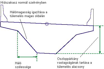

Ez az alkotóelem létrehozza a kapcsolódásokat a hídpályához és az alatta lévő szerkezethez a megadott beviteli paraméterek értékei alapján. Túlemelésben nem az egész műtárgy fordul el. Az oszloppárkány mélysége a pálya felső szélétől mérve az adott értéken van rögzítve a híd alacsony oldalán, a gerenda magassága pedig a magas oldalon a pálya aljához van igazítva.
Ha a Korlát beleértése beállítása Igaz, akkor New Jersey típusú korlátszakaszok kerülnek hozzáadásra a bal és a jobb oldalon. A korlát aljának lejtése a pálya lejtéséhez igazodik.
