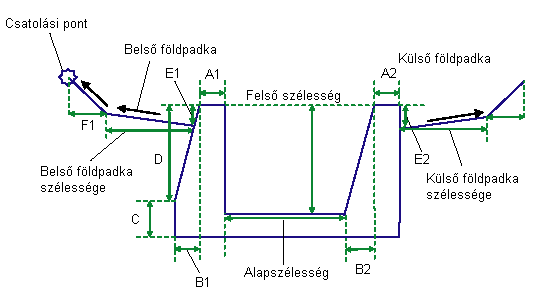

Ez az alkotóelem árok műtárgyat hoz létre a szerkezet belső és külső oldalán, igény szerint földpadkával és hátrézsűvel.
A csatolási pont a választható belső földpadka legbelső pontja. Ha nincsenek belső földpadkák, a csatolási pont az árok műtárgy belső falának legbelső pontja.
Megjegyzés: Minden méret méterben vagy lábban van megadva, GenericPavementStructureha nincs feltüntetve más mértékegység. Az összes rézsű a távolság-magasság arányában van megadva (például 4 : 1), kivéve, ha „%” jellel van ellátva.

Ez a szakasz az alkotóelem azon paramétereit sorolja fel, amelyek egy célobjektumhoz, például egy rajzban szereplő felület, nyomvonal vagy hossz-szelvény objektumhoz rendelhetők hozzá. További információ: Nyomtervcélok megadása.
Célparaméterek: Nincs.
Az alkotóelem létrehozza az árok műtárgy alakját az ábrán látható módon. A padozatképzés és az előrézsű-kapcsolódások kihagyásához nulla értéket adjon meg a megfelelő szélességi paramétereknek.
Ezt az alkotóelemet a program elrendezési módban a csatolási ponttól kezdődően, a bemeneti paraméterek használatával megadott módon rajzolja meg.
