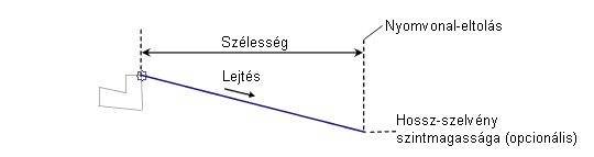

Viselkedés
A kapcsolódás a beillesztés irányába mutat, a csatolási ponttól indul és a megadott szélességig tart. Ha nyomtervmodellezés során a Szélességhez egy vízszintes eltolási nyomvonal kerül hozzárendelésre, akkor a sáv szélessége a nyomvonal eltolásához igazodik. Ha egy hossz-szelvény neve van társítva az Eséshez, akkor az esés a hossz-szelvény magasságához igazodik a kapcsolódás végén.
Ez az alkotóelem tartalmaz egy opcionális beviteli paramétert Túlemelés lejtésének használata névvel, amely lehetővé teszi a padkához tartozó túlemelés esésének használatát. Ezt a paramétert a következőképpen lehet beállítani: a) Külső padka esése, b) Belső padka esése, c) Külső sáv, d) Belső sáv, e) Nincs. Az alapértelmezett beállítás: Nincs.
Működés tervezési módban
Elrendezési módban ez az alkotóelem megjeleníti a kapcsolódást a megadott szélességnél és lejtésnél.
Pont-, kapcsolódás- és alakkódok
Nincsenek.
Kódolási ábra
