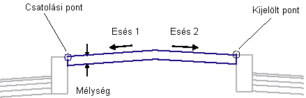

Ez az alkotóelem egy emelt tetőszelvényt hoz létre. Még osztott tetőszelvényes út esetén is, a középvonal középpontja az éleinél magasabban fog elhelyezkedni.

Elrendezési módban ez az alkotóelem megjeleníti az általános elrendezés módot.
Kódolási ábra
