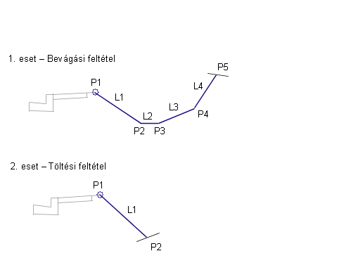

Ez az alkotóelem használható az út éle és egy körömvonal-pont közötti záráshoz bevágás és töltés feltételekkel is.
A bevágási feltétel egy opcionális árkot tartalmaz. A végső körömvonal kapcsolódás elhagyható azokban az esetekben, ahol a nyomtervmodellt nem kell befejezni. Ezzel például megtehető az, hogy az egymás melletti rézsű felületek a még nem befejezett út sarokpontjaihoz kapcsolódjanak. Ez az alkotóelem az egyike azoknak az alkotóelemeknek, amelyek a Kezdeti lépések útmutatóban és az oktatóanyagokban szerepelnek az útmodellezés bemutatása során.
Tetszőleges anyagokat is megadhat a körömvonalakhoz és más kapcsolódásokhoz (Minden kapcsolódás, Körömvonal kapcsolódások, Csak kapcsolódások kitöltése és Semmi).
A csatolási pont a bevágás esetén az árok előrézsű belső élén van, a kitöltés esetében pedig a körömvonal belső élén.
Megjegyzés: Minden méret méterben vagy lábban van megadva, ha nincs feltüntetve más mértékegység. Az összes rézsű a távolság-magasság arányában van megadva (például 4 : 1), ha nincs „%” jellel ellátva.

A csatolási pont alapján kerül eldöntésre, hogy bevágásról vagy feltöltésről van szó. Ha töltés, akkor a töltési körömvonal a körömvonal felületéig nyúlik a megadott töltésrézsűn. Ha kivágás, akkor az előrézsű, az árok alja és a hátrézsű hozzáadásra kerül, és a kivágási körömvonal a hátrézsű végétől a körömvonal felületéig nyúlik a megadott bevágásrézsűvel.
Ez az alkotóelem lehetővé teszi bevonóanyag tetszőleges hozzáadását. Három lejtéstartományt adhat meg. Az első anyagtípus akkor kerül alkalmazásra, ha a kapcsolódások lejtése a megadott lejtés érték alatt van. Az esés 1-től az esés 2-ig a második anyagtípus kerül alkalmazásra. Hasonlóképpen, ha a kapcsolódások lejtése a második és harmadik érték közé esik, akkor a harmadik anyag kerül alkalmazásra. Ha a kapcsolódások lejtői a harmadik lejtőhatárnál kisebbek, semmilyen anyag nem kerül alkalmazásra.
Ha egy alkotóelemhez bevonóanyagot ad, a körömvonal-kapcsolódásokhoz adott vastagságú, párhuzamos kapcsolódások kerülnek. Az alsó szintű kapcsolódások Alapszint, a körömvonal kapcsolódások pedig Felső kóddal vannak ellátva. Az ezen anyagok által határolt alakok az anyag nevének kódjával vannak ellátva.
Elrendezési módban ez az alkotóelem megrajzolja az általános bevágási és töltésrézsűt, nyilakkal a végein.
A következő táblázat azoknak az ilyen típusú alkotóelemeknek tartalmazza a pont-, kapcsolódás- és alakkódjait, amelyekhez van kód hozzárendelve. A táblázatban nem szerepelnek azok az alkotóelemek, amelyekhez nincsenek pont-, kapcsolódás- és alakkódok hozzárendelve.
Pont, kapcsolódás vagy alak |
Kódok |
Leírás |
P1 |
Töréspont Töréspont_Töltés |
Csak töltési feltétel - a töltési körömvonal-kapcsolódás sarokpontja |
P2 |
Árok_Be Körömvonal Körömvonal_Töltés |
Csak bevágási feltétel - az árok belső éle Csak töltési feltétel - körömvonal-pont |
P3 |
Árok_Ki |
Csak bevágási feltétel - az árok külső éle |
P4 |
Töréspont_Bevágás |
Csak bevágási feltétel - a bevágási körömvonal-kapcsolódási sarokpontja |
P5 |
Körömvonal Körömvonal_bevágás |
Csak bevágási feltétel - körömvonal-pont |
L1 - L4 |
Tető Alapszint |
Burkolatlan pályafelület |
L1 |
Tető Alapszint Körömvonal Körömvonal_Töltés |
Körömvonal töltésben |
L4 |
Tető Alapszint Körömvonal Körömvonal_bevágás |
Körömvonal bevágásban |
