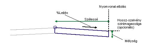

Szélesség
Sáv szélessége
Numerikus, pozitív
3.6 m
12.0 láb
Mélység
A pályafelülettől az ágyazati talajrétegig tartó mélység
Numerikus, pozitív
0.2 m
0.67 láb
%Lejtés
A sáv %-os lejtése
Numerikus
-2%

Él eltolás
Lehetővé teszi a szélesség rögzített értékének felülbírálását és a forgalmi sáv szélének egy rögzítőponthoz való kötését. Az eltolás a következő objektumtípusok esetén adható meg: nyomvonalak, vonalláncok, vezérlővonalak és földmérési alakzatok.
Választható
Él magasság
Lehetővé teszi az esés rögzített értékének felülbírálását és a forgalmi sáv szélének egy szintmagassághoz való kötését. A szintmagasság megadása a következő objektumtípusok esetében lehetséges: hossz-szelvények, 3D vonalláncok, vezérlővonalak és földmérési alakzatok.
Választható

Ez az alkotóelem létrehoz egy egyszerű forgalmi sávot, amely nyomvonalhoz vagy köthető változó szélességhez, vagy profilhoz változó lejtéshez. A viselkedés a kiválasztott átmenet típusától függ:
Átmenet típusa
Leírás
Eltolás és magasság tartása
A sáv szélessége és lejtése a Szélesség és %Lejtés beviteli paraméterek értékének megfelelően alakul.
Magasság tartása, eltolás módosítása
A forgalmi sáv szélének magassága a Szélesség és a %Lejtés beviteli paraméterek értékei alapján kerül kiszámításra. A szélesség így az eltolási nyomvonalhoz kötődik.
Esés tartása, eltolás módosítása
A szélesség az eltolási nyomvonalhoz igazodik. A % Lejtés beviteli érték megmarad.
Eltolás tartása, magasság módosítása
A szélesség a Szélesség beviteli paraméter értéke marad. A forgalmi sáv magassága az eltolási profilhoz kapcsolódik.
Eltolás és magasság megváltoztatása
A szélesség az eltolási nyomvonalhoz igazodik, és a lejtés a forgalmi sáv szélének a magasságának az eltolási profiljához igazodik.
