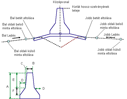

Ez az alkotóelem kiszélesít egy meglévő osztott pályás autópályát a forgalmi sávok éleitől befelé egy nyomott középvonalon át, egy szimmetrikus korláttal a tengelyvonalon. A középvonal lejtés valamelyest eltérhet a meglévő lejtésektől, hogy mindkét oldal találkozzon a tengelyvonalnál, vagy hogy a korlát teteje a hossz-szelvényhez igazodjon.
A csatolási pont a korlát alapjának felezőpontjánál található.
Megjegyzés: Minden méret méterben vagy lábban van megadva, ha nincs feltüntetve más mértékegység. Az összes rézsű a távolság-magasság arányában van megadva (például 4 : 1), ha nincs „%” jellel ellátva.
Paraméter |
Leírás |
Típus |
Alapértelmezett |
Bevonatmélység |
A középvonali átfedési rétegek vastagsága. |
Numerikus, pozitív |
0.100 m 0.3 láb |
Eséstűrés |
Az a mennyiség, amennyit a középvonal % esései eltérhetnek a kiszámított meglévő Bal és Jobb eséstől. |
5% |
Bal betét eltolása |
Az eltolás, amelytől a középvonal-túlnyúlás fólia elkezdődik a bal oldalon. |
Numerikus |
0.0 |
Bal oldali belső minta eltolása |
A belső mintapont eltolása a bal oldalon. A bal oldal lejtése kiszámításra kerül a meglévő felületen a mintapontok között. |
Numerikus |
0.0 |
Bal oldali külső minta eltolása |
A külső mintapont eltolása a bal oldalon. A bal oldal lejtése kiszámításra kerül a meglévő felületen a mintapontok között. |
Numerikus |
0.0 |
Jobb betét eltolása |
Az eltolás, amelytől a középvonal-túlnyúlás fólia elkezdődik a jobb oldalon. |
Numerikus |
0.0 |
Jobb oldali belső minta eltolása |
A belső mintapont eltolása a jobb oldalon. A jobb oldal lejtése kiszámításra kerül a meglévő felületen a mintapontok között. |
Numerikus |
0.0 |
Jobb oldali külső minta eltolása |
A külső mintapont eltolása a jobb oldalon. A jobb oldal lejtése kiszámításra kerül a meglévő felületen a mintapontok között. |
Numerikus |
0.0 |
A méret (mm vagy hüvelyk) |
A korlát magassága a középvonal felső oldala és a korlát felső része között elhelyezkedő alaptól. |
810 mm 32 hüvelyk |
B méret (mm vagy hüvelyk) |
Ahogy az ábrán látható. |
232 9 hüvelyk |
C méret (mm vagy hüvelyk) |
59 mm 2 hüvelyk |
D méret (mm vagy hüvelyk) |
125 mm 5 hüvelyk |
E méret (mm vagy hüvelyk) |
557 mm 22 hüvelyk |
F méret (mm vagy hüvelyk) |
178 mm 7 hüvelyk |
Ez a szakasz az alkotóelem azon paramétereit sorolja fel, amelyek egy célobjektumhoz, például egy rajzban szereplő felület, nyomvonal vagy hossz-szelvény objektumhoz rendelhetők hozzá. További információ: Nyomtervcélok megadása.
Paraméter |
Leírás |
Állapot |
Meglévő felület |
A meglévő útpályát definiáló felület neve. A felület megadásához a következő objektumtípusok használhatók: felületek. |
Szükséges |
Korlát teteje |
Segítségével a korlát teteje egy hossz-szelvény szintmagasságához köthető. Az E méret változhat, hogy a kiszámított korlátmagasság létrejöjjön. A szintmagasság megadása a következő objektumtípusok esetében hajtható végre: hossz-szelvények, 3D vonalláncok, vezérlővonalak és földmérési alakzatok. |
Választható |
Segítségével kiszámítható a bal beszúrási pont eltolása a nyomvonaltól. A következő objektumtípusokat lehet megadni az eltolás céljaként: nyomvonalak, vonalláncok, vezérlővonalak és földmérési alakzatok. |
Választható |
Segítségével kiszámítható a bal belső mintapont eltolása a nyomvonaltól. A következő objektumtípusokat lehet megadni az eltolás céljaként: nyomvonalak, vonalláncok, vezérlővonalak és földmérési alakzatok. |
Választható |
Segítségével kiszámítható a bal külső mintapont eltolása a nyomvonaltól. A következő objektumtípusokat lehet megadni az eltolás céljaként: nyomvonalak, vonalláncok, vezérlővonalak és földmérési alakzatok. |
Választható |
Segítségével kiszámítható a jobb beszúrási pont eltolása a nyomvonaltól. A következő objektumtípusokat lehet megadni az eltolás céljaként: nyomvonalak, vonalláncok, vezérlővonalak és földmérési alakzatok. |
Választható |
Segítségével kiszámítható a jobb belső mintapont eltolása a nyomvonaltól. A következő objektumtípusokat lehet megadni az eltolás céljaként: nyomvonalak, vonalláncok, vezérlővonalak és földmérési alakzatok. |
Választható |
Segítségével kiszámítható a jobb külső mintapont eltolása a nyomvonaltól. A következő objektumtípusokat lehet megadni az eltolás céljaként: nyomvonalak, vonalláncok, vezérlővonalak és földmérési alakzatok. |
Választható |
Kiszámítja a bal és jobb rézsűket a mintapontok között mindkét oldalon.
Ha a Korlát teteje hossz-szelvény nincs megadva:
Ha a Korlát teteje hossz-szelvény célparaméterként van megadva:
Nincsenek.

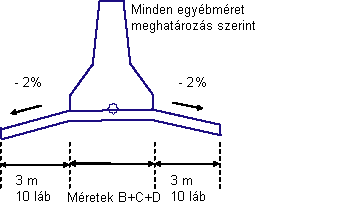

Elrendezési módban egy középvonal és korlát kerül megrajzolásra rögzített kótákkal, ahogy ez a következő ábrán is látható. Ez ugyanaz az alakzat, mint amit a KözépvonalAszimmetrikusBevonás alkotóelem rajzol meg elrendezési módban.
