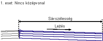

Ez az alkotóelem beilleszt egy vagy több forgalmi sávot kifelé egy állandó szinten egy olyan nyomvonalból, amelyik a balra kanyarodó sávot lehetővé tevő középvonal élét definiálja.

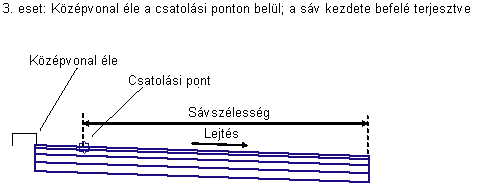

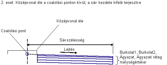

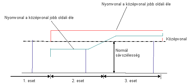

A középvonal élét meghatározó nyomvonal elképzelhető, hogy nincs jelen (1. eset), lehet az útpálya középvonalán kívül (2. eset) vagy a középvonalon (3. eset). Ennek az alkotóelemnek a használatához külön kell megadni a középvonal bal és jobb élét. Az egyes középvonalaknál külön nyomtervmodell megadására lehet szükség.
A csatolási pont azon a helyen van, ahol a forgalmi sáv belső éle lenne, ha nem lenne középvonal. Ez általában a kiindulási vonalnál van, de lehet bármelyik jelölőpontnál is.

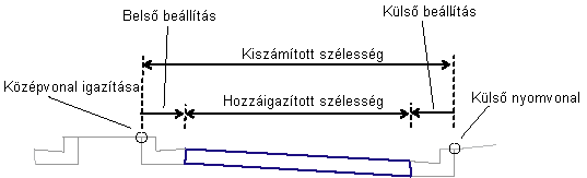

Belső beállítás |
Akkor használatos, ha a Középvonal éle nyomvonal egy rögzített eltolásra található a tényleges forgalmi sáv élétől (például a szegély hátán). Hozzáigazítja a kiszámított Sáv szélességét az eltoláshoz (lásd az ábrát). |
Numerikus, pozitív |
0.0 |
Külső beállítás |
Akkor használatos, ha a Külső sáv szélessége nyomvonal egy rögzített eltolásra található a tényleges forgalmi sáv élétől (például a szegély hátán). Hozzáigazítja a kiszámított Sáv szélességét az eltoláshoz (lásd az ábrát). |

Középvonal éle |
Ezzel elmozdítható a sáv kezdő eltolása, hogy az a középvonal éle által meghatározott nyomvonalat kövesse. Ez a művelet a következő objektumtípusok esetén hajtható végre: nyomvonalak, vonalláncok, vezérlővonalak és földmérési alakzatok. |
Választható |

Forgalmi sáv külső éle: A forgalmi sáv külső éléig terjedő szélesség egy rögzített numerikus értékkel adható meg, vagy egy nyomvonal használható a szélesség felülbírálásához. A magasság megállapításánál a megadott lejtés a sáv szélességére vonatkozik feltéve, hogy a Külső magasság hossz-szelvény meg van adva. Ebben az esetben a külső él szintmagassága a hossz-szelvényhez van kötve, és a lejtés igazodik.
A forgalmi sáv belső élének helye az előző ábrán látható három eset alapján kerül kiszámításra. Ha nincs megadva a Középvonal éle nyomvonal, vagy a megadott érték nem található meg egy szelvénynél, akkor a belső él a csatolási pontnál marad (1. eset). Ha a Középvonal éle nyomvonal meg van adva, és a nyomvonal kívül van a sáv csatolási pontján, akkor a belső éle kifelé mozdul el a csatolási ponttól a sáv lejtésével (2. eset). Ha a Középvonal éle nyomvonal belül van a sáv csatolási pontján, akkor a belső éle kifelé mozdul el a csatolási ponttól a sáv lejtésénél (3. eset).
Belső és Külső beállítások: A Belső beállítás és Külső beállítás paraméterek abban az esetben vannak megadva, ha a középvonali élhez vagy a sáv éléhez használt nyomvonalak rögzített eltolásra találhatók a forgalmi sáv tényleges élétől. A Középvonal éléhez használt nyomvonal például lehet a szegély hátulján a burkolat éle helyett. Ebben az esetben a Belső beállítási paramétert megadni a szegély szélességének megfelelően.

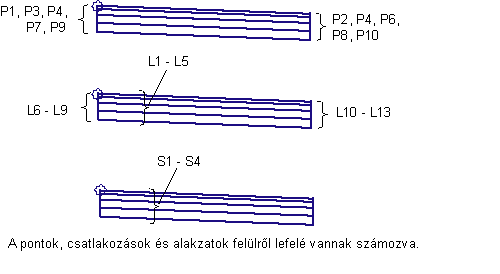

A következő táblázat azoknak az ilyen típusú alkotóelemeknek tartalmazza a pont-, kapcsolódás- és alakkódjait, amelyekhez van kód hozzárendelve. A táblázatban nem szerepelnek azok az alkotóelemek, amelyekhez nincsenek pont-, kapcsolódás- és alakkódok hozzárendelve.
Pont, kapcsolódás vagy alak |
Kód |
Leírás |
P1, P2 |
ETW |
Sáv élei a pályafelületen |
P3, P4 |
ETW_Pave1 |
Sáv élei az 1. burkolati szinten |
P5, P6 |
ETW_Pave2 |
Sáv élei a 2. burkolati szinten |
P7, P8 |
FSSz_Alap |
Sáv élei az alapszinten |
P9, P10 |
FSSz_Alapalatt |
Sáv élei az ágyazati rétegen |
L1 |
Top, Pave |
Pályafelület felülete |
L2 |
Pave1 |
Burkolat1 felülete |
L3 |
Pave2 |
Burkolat2 felülete |
L4 |
Bázis |
Viszonyítási felület |
L5 |
Ágyazat, alapszint |
Ágyazati felület |
S1 |
Pave1 |
A pályafelület és az 1. burkolat közötti terület |
S2 |
Pave2 |
Az 1. burkolat és a 2. burkolat közötti terület |
S3 |
Bázis |
A 2. burkolat és az alap közötti terület |
S4 |
Ágyazati réteg |
Az alap és az ágyazati réteg közötti terület |
