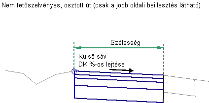

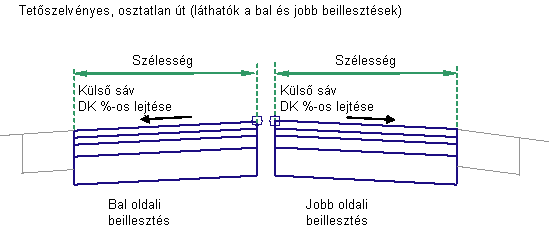

A csatolási pont lehet: (a) a sáv belső szélénél, a befejezett esésnél, ha a beillesztési pont a tetőszelvény, vagy (b) a forgalmi sáv külső szélénél, ha a beillesztési pont a forgalmi sáv szélénél van. Ez a komponens a bal és a jobb oldalhoz is csatolható.

A Külső sáv túlemelési lejtése a kiindulási vonali nyomvonal túlemelési specifikációiból származik. A csatolási ponttól kezdődően a pályafelületi felület és a párhuzamos ágyazat a megadott szélességgel, mélységgel és túlemelési lejtéssel kerül beillesztésre. Függőleges kapcsolódások zárják le az alakot a sáv mindkét végén.
