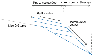

Ez az alkotóelem olyan padkát illeszt be szélesítési helyzetekhez, amely az alap és az ágyazati rétegeket a terepfelület helyén metszi.
A csatolási pont a padka belső élén található a pályafelület felületén.
Megjegyzés: Minden méret méterben vagy lábban van megadva, ha nincs feltüntetve más mértékegység. Az összes rézsű a távolság-magasság arányában van megadva (például 4 : 1), ha nincs „%” jellel ellátva.

| Ágyazati réteg körömvonalának típusa | Válassza ki, hogy a körömvonal kapcsolódást a változó szélességű rögzített rézsűhöz fogja meg, vagy a rögzített szélességű változó rézsűhöz. | Választási lista: a) Esés tartása, szélesség beállítása, b) Szélesség tartása, esés beállítása | Esés tartása, szélesség beállítása |
| Körömvonal esése | A körömvonal-kapcsolódás rögzített esésének értéke. A program akkor használja, ha az „Esés tartása” beállítás be van kapcsolva | Numerikus, pozitív | 4 ( : 1) |
| Körömvonal szélessége | A körömvonal-kapcsolódás rögzített szélességének értéke. A program akkor használja, ha a „Szélesség tartása” lehetőség be van kapcsolva | Numerikus, pozitív |
5.40 láb 1.8 m |

Beillesztve ez az alkotóelem ellenőrzi a meglévő terep célfelület jelenlétét. Ha a felület létezik, az alapot és az ágyazati felületeket a meglévő terephez metszi.
Ha a felület nem létezik, ez a padka úgy viselkedik, mint a PadkaMindMeghosszabbít alkotóelem.
Elrendezési módban ez az alkotóelem jeleníti meg a beviteli paraméterek által definiált kapcsolódásokat.
