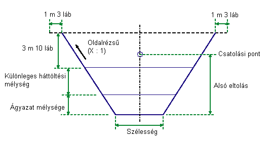

ÁrokCső1
Ez az alkotóelem létrehoz egy sima fenekű árkot egyenlő oldalrézsűkkel és legfeljebb három réteg háttöltő anyaggal.
Igazítás
A csatolási pont az Alsó eltolás távolságra található az árok alapjának felezőpontja felett.
Beviteli paraméterek
Megjegyzés: Minden méret méterben vagy lábban van megadva, ha nincs feltüntetve más mértékegység. Az összes rézsű a távolság-magasság arányában van megadva (például 4 : 1), ha nincs „%” jellel ellátva.
Paraméter
Leírás
Típus
Alapértelmezett
Szélesség
Az árok aljának szélessége
Numerikus, pozitív
2.0 m
6.0 láb
Oldalrézsű
Az árok oldalrézsűinek X : 1 esése
Numerikus, pozitív
3 : 1
Ágyazat mélysége
Az ágyazatréteg mélysége
Numerikus, pozitív
0.0
Speciális háttöltés mélysége
A speciális háttöltés-réteg mélysége
Numerikus, pozitív
0.0
Alsó eltolás
A függőleges eltolás lefele a pálya hossz-szelvény magasságától az árok aljáig. Ha például a hossz-szelvény egy kör alakú cső mentén halad, akkor a függőleges eltolás a cső átmérője plusz a cső aljától az árok aljáig mért távolság lesz.
Numerikus
0.0
Viselkedés
Az árok aljának szintmagassága a pálya hossz-szelvény magassága mínusz az Alsó eltolás értéke. A vízszintes árok alja kapcsolódás a csatolási pont eltolására szimmetrikusan kerül elhelyezésre, az oldalrézsűk pedig a meglévő felületig nyúlnak. A vízszintes ágyazási kapcsolódás a megadott mélységre kerül az árok alja felett. A vízszintes Speciális háttöltési kapcsolódás a megadott mélységnél kerül beillesztésre az ágyazási kapcsolódás felett.

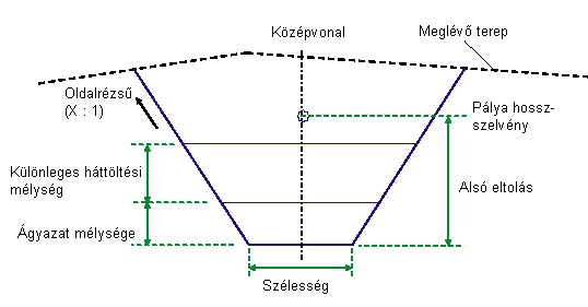

Művelet tervezési módban
Elrendezési módban az árok és a meglévő felület kerül megrajzolásra az alábbiakban látható módon.
