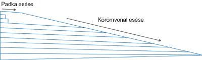

A padka pályafelülete a csatolási ponttól kifelé, a Padka szélessége és a Padka alapértelmezett esése megadott értékeivel kerül beillesztésre. A padka körömvonal-kapcsolódása rögzített lejtéssel (Körömvonal típusa = Esés) vagy rögzített szélességgel is beilleszthető (Körömvonal típusa = Szélesség). Ha rögzített esést használ, akkor a körömvonal-kapcsolódás a padka külső élétől addig terjed, amíg nem metszi az alsó réteg (L11) kapcsolódását. Ellenkező esetben az alsó réteg a padka külső élén túlnyúlik a Körömvonal szélessége értékével, és a körömvonal-kapcsolódás az alsó réteg végéhez kapcsolódik. Minden kapcsolódás a legfelső kapcsolódás (L1) esését követi.
Elrendezési módban ez az alkotóelem megjeleníti egy normál tetőszelvényes út padkájának kapcsolódásait. Ha numerikus lejtési értékek vannak megadva a Padka % lejtés és az Alap % lejtés esetében, akkor a kapcsolódások a megadott lejtési értékekkel jelennek meg. Ellenkező esetben a -6 %-os alapértelmezett esés használatos.
