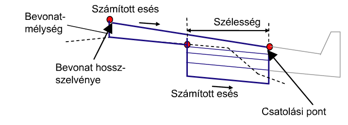

A csatolási pont határozza meg a kiszélesedés külső éléhez tartozó szintmagasság eltolását. A kiszélesedés külső élének és a bevonat belső élének helye az adott szélességek és lejtések használatával határozhatók meg. A nyomvonalak az adott numerikus szélességek felülírására használhatók. Amennyiben a Bevonat hossz-szelvénye adott, a csatolási pont és a bevonat belső élénél értelmezett hossz-szelvény magassága közötti lejtés kiszámítható.

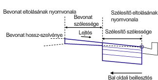

A következő ábra egy bevonateltolási hossz-szelvényt használó helyzetet mutat be. (Amennyiben a Bevonat hossz-szelvénye adott, akkor a csatolási pont és a bevonat belső élénél értelmezett hossz-szelvény magassága közötti lejtés kiszámítható.)

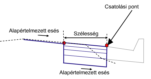

A következő ábra egy bevonateltolási hossz-szelvény nélküli helyzetet mutat be.
Fontos megjegyezni, hogy az alkotóelem lejtése balról jobbra azonos. Minden alfelület azonos lejtéssel rendelkezik.
Amennyiben végül a bevonat hossz-szelvényének csatolása megtörtént, hozzá kell adni a függőleges csatolásokat (a) a „bevonat eltolása” vonal és a cél (EG) felület között, a (b) bevonat vége és a cél (EG) felület kiszélesedésének kezdete között, valamint a (c) cél (EG) felület csatolásai mentén két (követési) pont között.
A kialakult alakzat az alsó kóddiagramban „Bevonat” (S1) jelzéssel szerepel.
A bevonat a bevonat felső felülete és a meglévő terep közötti terület, amely esetleg nem egyenletes mélységgel rendelkezik.
