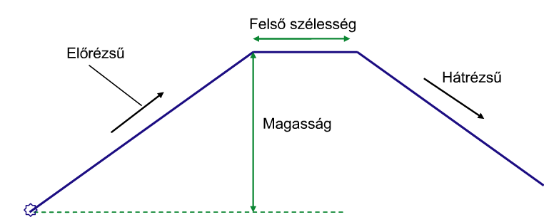

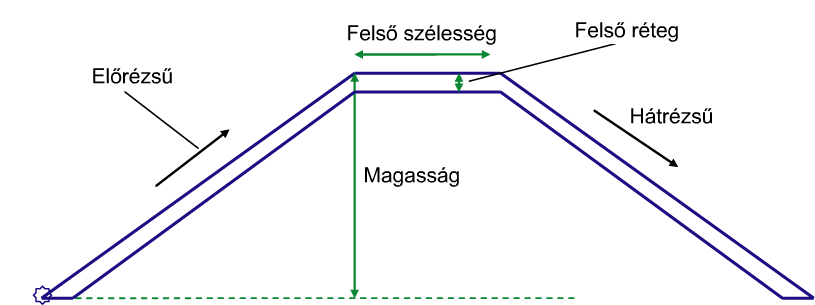

Ez a zajfogó a felhasználó beállítása szerint az előrézsű vagy a hátrézsű csatolási pontjánál lesz beillesztve. Amennyiben a Felső szélesség beállítás értéke nulla, háromszög alakú zajfogó jön létre. Amennyiben ehhez az alkotóelemhez egy felső réteg típusú anyagot választ, akkor egy bevonóanyagot alkalmaz a program, ahogy azt a következő ábra mutatja. (Megjegyzés: a csatolási pontnál látható vízszintes csatolás úgy jön létre, hogy az anyag vastagsága a megadott értékkel megegyező legyen).

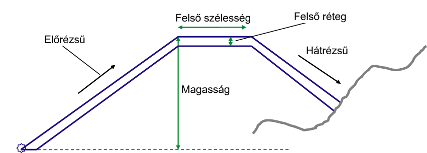

Amennyiben a hátrézsű a felülethez van kötve, akkor az adott oldalhoz tartozó magasság illeszkedik a körömvonalhoz a felületen, ahogy azt a következő ábra mutatja.
Amennyiben a hátrézsű nincs a felülethez kötve, akkor az adott oldalhoz tartozó magasság a megadott magasságértéket veszi fel. Amennyiben az adott pontban a felület magasabb a korlát tetejénél, akkor a program ismét egy hátrézsű csatolást rajzol lefelé a megadott lejtés- és magasságparaméterekkel.
Elrendezési módban ez az alkotóelem az alapértelmezett értékeket mutató csatolásokat rajzolja meg, beleértve a hátrézsű magasságát.
