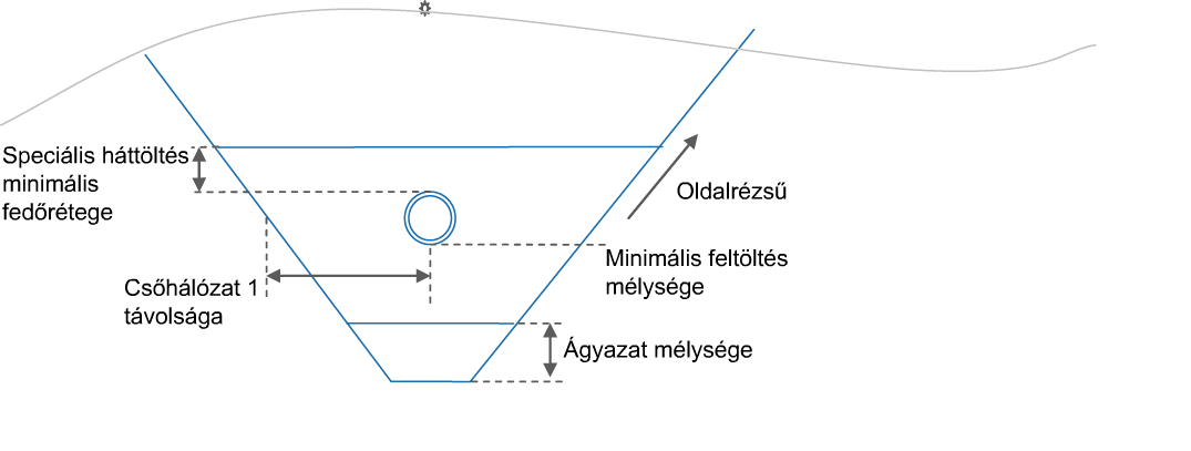

1. eset: Egyetlen kiválasztott csőhálózat
Ha csak a Csőhálózat 1 van kiválasztva, az alkotóelem a vezérlő kiindulási vonaltól balra és jobbra mért 3 láb (1 m) távolságra keresi a cső középvonalát a mintakeresztszelvényen. Alkalmazza a Csőhálózat 1 eltolási értéket mindkét oldalra az árokszélesség vagy a minimális szélesség (amelyik nagyobb) meghatározásához. A cső külső falától számított távolság látható az ábrán. Az árok alja a külső cső átmérőjével, a Speciális háttöltés minimális mélységével, valamint az ágyazat mélységével határozható meg.

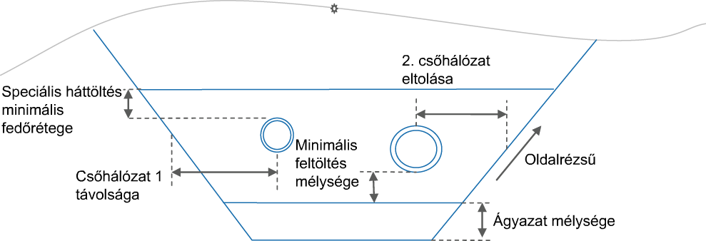

2. eset: Két kiválasztott csőhálózat
Két kiválasztott csőhálózat esetén alapértelmezés szerint a Csőhálózat 1 van a kiindulási vonal bal oldalán. A Csőhálózat 2 alapértelmezés szerint a nyomvonal jobb oldalán van. A Speciális háttöltés minimális mélységének anyagmélységét a magasabb külső átmérővel rendelkező cső és a Speciális háttöltés minimális fedőrétegének mélysége határozza meg. Az árok aljának mélységét az alacsonyabb külső átmérővel rendelkező cső, a Speciális háttöltés minimális mélysége és az ágyazat mélysége határozza meg.
