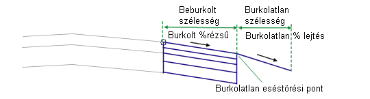

A padka felülete, 1. burkolat, 2. burkolat, alap és ágyazati réteg kapcsolódásai a megadott Burkolt szélesség, Burkolt felület %-os lejtése és anyagmélység használatával kerülnek beillesztésre. Ha a Burkolatlan kapcsolódás kezelése 1, akkor a burkolatlan padka kapcsolódás kerül beillesztésre minden feltétel esetén. Ha a Kezelési kód 2, akkor a burkolt padka külső éle alapján állapítja meg, hogy bevágásról vagy töltésről van-e szó; a burkolatlan padka kapcsolódás csak bevágás esetén kerül beillesztésre. A 3-as kezelési kód a burkolatlan kapcsolódást használja bevágásnál, illetve amikor a burkolt padka kapcsolódása pozitív %-os lejtéssel rendelkezik. A burkolatlan pályafelület kapcsolódása a megadott Burkolatlan % lejtéssel kerül beillesztésre feltéve, hogy a Burkolt % lejtés és a Burkolatlan % lejtés közötti különbség nem haladja meg a Burkolatlan maximális ráforgatás értékét. Ebben az esetben a burkolatlan kapcsolódás lejtése úgy igazodik, hogy tartsa a különbséget a megadott ráforgatással.
Művelet tervezési módban
Elrendezési módban ez az alkotóelem megjeleníti egy normál tetős út padkájának kapcsolódásait a megadott beviteli paraméterek alapján. Ha egy numerikus érték van megadva a Burkolt felület %-os esésénél, akkor a padka burkolt része ez alapján az érték alapján kerül kiszámításra. Ellenkező esetben a -6 %-os alapértelmezett érték használatos.

Kódolási ábra
