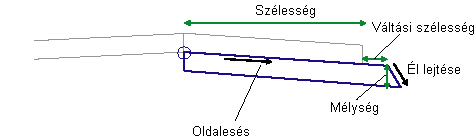

Ez az alkotóelem egy egyszerű burkolatműtárgyat hoz létre felhasználó által megadható pont, kapcsolódás és alak kódokkal.
Ez az alkotóelem túlemelés paramétereket használó sávként vagy padkaként használható a rézsűhöz. A szélesség és a külső él magassága egy választható nyomvonal és hossz-szelvény alapján számítható. Ezek az alkotóelemek egymás alá helyezhetők, hogy így több fóliát alkossanak, vagy egymás mellé helyezhetők, hogy így több sávot alkossanak eséstörésekkel, vagy anélkül. Ha több ÁltalánosBurkolatMűtárgy alkotóelem van egymásra halmozva, az alsó rézsű használható a többi fólia felső rézsűjeként. Igény szerint a következő alkotóelem aljának szélessége megadható az előző alkotóelem szélességének.
A kapcsolódási pont a burkolatműtárgy felső belső élénél van.
Megjegyzés: Minden méret méterben vagy lábban van megadva, GenericPavementStructureha nincs feltüntetve más mértékegység. Az összes rézsű a távolság-magasság arányában van megadva (például 4 : 1), kivéve, ha „%” jellel van ellátva.

Ez az alkotóelem egy vázszerű alkotóelemet hoz létre, amely számos paraméter megadását teszi lehetővé. Minden pont-, kapcsolódás- és alakkód a felhasználó által igény szerint megadható. Emellett ez az alkotóelem a célparaméterek (hossz-szelvények) és a nyomvonalon megadott túlemelés eséseit is képes használni. Ezen kívül egy eltolási nyomvonal szélességét is használhatja.
Egy alkotóelem megadásakor használhatja az előző alkotóelem (a fölső)szélességét, és egy eltolás szélességet is, így létrehozhat lépcsős fóliákat.
Elrendezési módban az alkotóelem a sávot a bemeneti paraméter értékek felhasználásával rajzolja meg.
