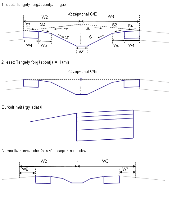

Ez az alkotóelem létrehozza egy benyomott középvonal keresztmetszeti megjelenítését a belső padkákkal, a padka ágyazati függőleges végének felhasználásával.
Támogatja a túlemelés elforgatását a tengelyvonalon található csatolási pont körül, vagy a forgalmi sáv belső élein található csatolási pont szintmagassága körül. A padka burkolt részein lévő burkolat szerkezete az Autodesk Civil 3D Súgó „Burkolatszerkezet burkolt szakaszokon” című témakörében ismertetett szabványokat követi.
| Szélességek táblázata | Lejtések táblázata | ||
W1 |
Árok |
S1 |
Előrézsű árka |
W2 |
Bal középvonal |
S2 |
Burkolatlan padka rézsű |
W3 |
Jobb középvonal |
S3 |
Bal belső túlemelés |
W4 |
Burkolt padka |
S4 |
Jobb belső túlemelési padka esése |
W5 |
Burkolatlan padka |
S5 |
Bal külső sáv lejtése |
W6 |
Bal kanyarodósáv |
S6 |
Jobb külső sáv lejtése |
W7 |
Jobb kanyarodósáv |
A csatolási pont az árok tengelyvonala felett van. A középvonali kapcsolódások csatolási ponthoz viszonyított helye az elforgatási módszertől, és bizonyos esetekben a középvonali szélességtől és sávlejtéstől függően változik. A csatolási pont általában a fő nyomvonalon van a tervezési hossz-szelvény szintmagasságában.
Megjegyzés: Minden méret méterben vagy lábban van megadva, ha nincs feltüntetve más mértékegység. Az összes rézsű a távolság-magasság arányában van megadva (például 4 : 1), ha nincs „%” jellel ellátva.

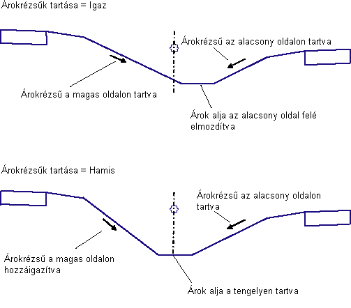

Árok rézsű |
Belső lejtés a padkáktól az árok alja felé (x : 1) |
Numerikus, pozitív |
4 : 1 |
Árok rézsűk tartása |
Azokban az esetekben, amikor az árok felső rézsűjének pontjai nem azonos szintmagasságban vannak, akkor kijelöli, hogy az árok oldalrézsűi megmaradjanak, és az árok pozíciója változzon, vagy az árok középen maradjon és az oldalrézsű változzon a felső oldalon. |
Választási lista |
Árok oldalrézsű tartása, az árkot középről történő eltolása |

| Paraméter | Leírás | Típus |
Elforgatás tengelyének túlemelése |
Jelzi, hogy az alkotóelem támogatja-e a forgástengely számítását. A paraméter leírásának megtekintéséhez, a Tulajdonságok ablakban vigye az egérmutatót a paraméter fölé. További információt a Pálya hossz-szelvény igazítása túlemelés közben részben talál. |
Állandó (Leírás) |
Ez az alkotóelem nem illeszthető be külön a bal és a jobb oldalon. Létrehozza a középvonalat a csatolási pont mindkét oldalán.
Túlemelés forgáspontja
A középvonal beállítható úgy, hogy a tengelyvonalon legyen a túlemelési forgáspont, vagy a forgalmi sávok belső élein. Ha használja a Forgáspont a tengelyen lehetőséget, akkor a bal és jobb külső sáv túlemelési esése a kiindulási vonal túlemelési specifikációiból származik, a forgalmi sáv belső éleinek magasságát pedig úgy számítja ki, hogy ezeket az eséseket a bal és jobb középvonali szélességeknél alkalmazza a csatolási ponttól. Ha nem használja a Forgáspont a tengelyen lehetőséget, akkor a forgalmi sáv élei a csatolási pont magasságában maradnak.
Árok magasságok és rézsűk
A túlemelés vagy a kanyarodósáv következtében az árok rézsűk teteje különböző szintmagasságon lehet a bal és a jobb oldalon, aszimmetrikus árkot eredményezve. Kétféleképpen lehet kezelni ezt a helyzetet. Ha az Árok rézsűk tartása alatt az Igaz érték szerepel, akkor a megadott árok rézsű állandó marad mindkét oldalon, és az árok alja elmozdul a tengelyvonaltól az alsó oldal felé. Ha Hamisra van állítva, akkor az árok alja középső tengelyvonalhoz lesz középre igazítva, a megadott lejtés megmarad az alsó oldalon, és az esés hozzá igazodik a felső oldal eséséhez.
Padkakezelés
A padkák burkolt részei a bal és jobb padka rézsűjénél a kiindulási vonali nyomvonal túlemelési specifikációjában megadott esést követik. Ezek a rézsűk a forgalmi sávok belső élétől befelé érvényesülnek. A padkák burkolatlan része esetében a Burkolatlan padka % lejtése érvényesül.
Ez az alkotóelem csak olyan Úttípusokkal használható, amelyek Középvonal él Elforgatási módszerrel és Középvonal alak megtartása Középvonal kezeléssel rendelkeznek. Ha az alkotóelemet bármilyen más Elforgatási módszerrel vagy Torzított középvonal kezeléssel használja, akkor ugyanazt a végeredményt kapja, mint a Középvonal él Középvonal alak megtartással beállítások esetén.
Elrendezési módban ez az alkotóelem kiszámítja és megjeleníti a középvonalat és a padkákat a megadott beviteli paraméterek alapján, feltételezve azt, hogy a sávok lejtése -2 %-os, és a burkolt padka lejtése -5 %-os.
