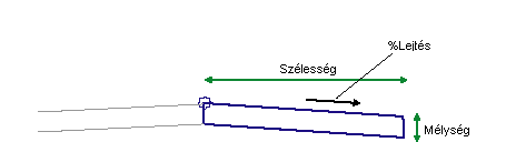

Viselkedés
Ez az alkotóelem létrehozza a pályafelületet és az ágyazati talajréteg felületét, mindkét végén függőleges kapcsolódásokkal lezárva. A sáv a csatolási ponttól kifelé kerül beillesztésre, a magadott szélességgel, mélységgel és lejtéssel.
Művelet tervezési módban
Elrendezési módban ez az alkotóelem megrajzolja a sávot a beviteli paraméterek használatával.

Pave1
Kódolási ábra
