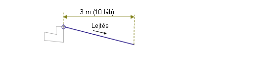

Viselkedés
Egy kapcsolódás kerül a csatolási ponttól a beillesztés irányába a megadott lejtéshez, amíg el nem éri a célmagasságot vagy hossz-szelvényt. A lejtési érték felfelé értendő, ha a célmagasság a csatolási pont felett van. Ellenkező esetben negatív lejtés értendő.
Ez az alkotóelem tartalmaz egy opcionális beviteli paramétert Túlemelés lejtésének használata névvel, amely lehetővé teszi a padkához tartozó túlemelés esésének használatát. Ezt a paramétert a következőképpen lehet beállítani: a) Külső padka esése, b) Belső padka esése, c) Külső sáv, d) Belső sáv, e) Nincs. Az alapértelmezett beállítás: Nincs.
Művelet tervezési módban
Elrendezési módban ez az alkotóelem megjeleníti a kapcsolódást a megadott lejtésnél 3 méter vagy 10 láb vízszintes távolságig.
Pont-, kapcsolódás- és alakkódok
Nincsenek.
Kódolási ábra
