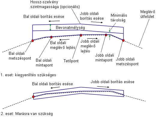

Viselkedés
Ez az alkotóelem az átfedési réteg tetejét és alját definiáló párhuzamos kapcsolódásokat illeszt be a tetőponthoz csatlakozó oldalakon. A kapcsolódások a Tetőpont-eltolástól a Bal és Jobb metszési eltolásig kerülnek beillesztésre.
Átfedési esések
A meglévő felület egyes oldalainak lejtése megállapításra kerül a tető és a mintapontok között. Az átfedési réteg lejtései a következő lépések szerint állapíthatók meg:
  1. Ha az Átfedés % lejtés érték M-ként van megadva, akkor az átfedés esése megegyezik a Tetőpont és a Mintapont közötti eséssel.
  2. Ha az Átfedés %-os lejtése S-ként van megadva, akkor az átfedés a nyomterv nyomvonalához definiált külső sáv túlemelési lejtését használja.
  3. Ha egy numerikus érték van megadva az Átfedés % lejtésnél, akkor a program a megadott értéket használja.
  4. Ha egy numerikus értéket vagy túlemelési esést használ, akkor a program összeveti az átfedés esését a meglévő eséssel a mintapontok között. Ha a különbség meghaladja az Eséstűrés értékét, akkor a tervezett esés felfelé vagy lefelé hozzá igazodik a Tűrés értékéhez, hogy az jobban egyezzen a meglévő eséssel, és minimális legyen a kiegyenlítés vagy maratás mennyisége. Az esés nem módosul, ha az Eséstűrés értéke nulla.
Átfedési magasságok
Az átfedési pontok magassága a következő szerint kerül megállapításra:
  1. Ha a Hossz-szelvény használatának értéke Igaz, akkor a nyomterv hossz-szelvény magassága a Tetőpont eltolásánál marad az átfedés tetején. Az átfedés mindkét oldalra kinyúlik a Bal és Jobb metszési eltolásig, és egy párhuzamos kapcsolódás kerül beillesztésre az átfedés aljához. A meglévő felület fölötti és az átfedés alja alatti területek lezárt alakként kerülnek tárolásra a „Szint” kóddal. A meglévő felület alatti és az átfedés alja feletti területek lezárt alakként kerülnek tárolásra a „Marás” kóddal.
  2. Ha a Hossz-szelvény használata értéke Hamis, akkor az átfedés alja kapcsolódás mindkét oldalon elmozdul függőlegesen, hogy tartsa a Minimális hézagot a meglévő felület alatt és felett. A pozitív Minimális hézag egy szintezési területet hoz létre a meglévő felület felett és az átfedés alja alatt. A negatív térköz egy maratási területet hoz létre a meglévő felület alatt és az átfedés alja felett. Az átfedési kapcsolódások az egyik oldalon függőlegesen elmozdulnak, hogy a kapcsolódások a tetőpontnál találkozzanak.
Minimális hézagpont
Az alábbi ábrán látható a Minimális hézag alkalmazási pontjának megállapítására szolgáló módszer.
  1. Egy függőleges vetületvonal jön létre bármelyik tetszőleges eltolásnál.
  2. A meglévő felületet minden egyes pontja a két metszési pont között visszavetül a vetületi vonalra a Bevonat esésnél.
  3. A vetületvonal legnagyobb szintmagasságú pontja a vezérlőpont, ha a Minimális hézag értéke nagyobb mint nulla. A legalacsonyabb lesz a vezérlőpont, amikor a Minimális hézag értéke kevesebb mint nulla.

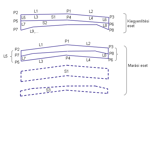

Pont-, kapcsolódás- és alakkódok
A következő táblázat azoknak az ilyen típusú alkotóelemeknek tartalmazza a pont-, kapcsolódás- és alakkódjait, amelyekhez van kód hozzárendelve. A táblázatban nem szerepelnek azok az alkotóelemek, amelyekhez nincsenek pont-, kapcsolódás- és alakkódok hozzárendelve.
Pont, kapcsolódás vagy alak
Kód
Leírás
P1
Crown
Tető a pályafelületen
P2, P3
Szsz
Átfedő élek a pályafelületen
P4
Crown_Overlay
Tető az átfedés alján
P5, P6
Szsz_Átfedés
Átfedés aljának élei
L1, L2
Tető, Burkolat
Átfedés teteje
L3 – L6
Átfedés
Átfedési kapcsolódások. Figyelje meg, hogy az L5 és L6 a kiegyenlítési és a maratási esetben is az átfedés aljától az átfedés tetejéig terjed.
L7, L8
Szint
Marás
Függőlegesek a meglévő felülettől az átfedés aljáig:
Szint - A kiegyenlítési esethez.
Marás - A maratási esethez.
S1
Átfedés
Az átfedés teteje és alja közötti terület. A Maratási esetben ez átfedi a maratási területet (S3), ahogy ez az alábbiakban is látható.
S2
Szint
A meglévő felület fölötti és az átfedés alja alatti terület (Kiegyenlítési eset)
S3
Marás
A meglévő felület alatti és az átfedés alja feletti terület (Marási eset). Ez a terület átfedi az Átfedési területet, ahogy az alábbiakban is látható.
Kódolási ábra
