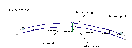

Viselkedés
A kezdeti csatolási pont csak egy helyettesítő (inkább elrendezési módban használatos). Az első két pont a bal és jobb él, amelyek eltolása és szintmagassága a beviteli paraméterek alapján kerül megállapításra.
A párkányvonalat a (a forgalmi sávok újonnan létrehozott éleit jelző) bal és jobb perempontok összekötése adja meg. Ezt a párkányvonal több „növekményi” paraméterre tagolódik, a középső pedig a „tetőpont” eltolása. A tetőpont magassága úgy jön létre, hogy a „tetőmagasság” paramétert hozzáadjuk a párkányvonal középpontjának magasságához.
A parabolikus ív más elszórt pontjainak koordinátái a szokásos magassági lekerekítéssel számíthatók ki, feltéve, hogy a párkányvonal vízszintes. Egyenes vonalú kapcsolódások kapcsolják össze a koordináta pontokat (a bal éltől a tetőponton át a jobb élig) a pályafelületet definiálva. Egy párhuzamos felület kerül beillesztésre az átfedés mélységében, a pályafelület alatt.
Működés tervezési módban
Elrendezési módban ez az alkotóelem egyenlő számú sávokat helyez (a beviteli paraméterek alapján) a csatolási pont mindkét oldalára. Az első két élpont a bal/jobb eltolások alapján kerül elhelyezésre. A bal és jobb pont szintmagasságát (elrendezési módban) úgy kapjuk meg, ha kivonjuk a tetőmagasságot a csatolási pont koordinátájából. Ezután a „Tetőpont” félúton található a két pont között. Mivel azonban az alapértelmezések megegyezne a bal és a jobb oldal esetében is, ezért az alapértelmezés szerint a tetőpont megegyezik a csatolási ponttal. A sáv rézsűk fogadása érkezésük szerint történik. A burkolat vastagsága egyenlő a borítás mélységével.

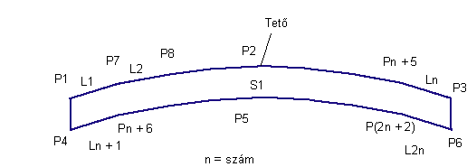

Pont-, kapcsolódás- és alakkódok
A következő táblázat azoknak az ilyen típusú alkotóelemeknek tartalmazza a pont-, kapcsolódás- és alakkódjait, amelyekhez van kód hozzárendelve. A táblázatban nem szerepelnek azok az alkotóelemek, amelyekhez nincsenek pont-, kapcsolódás- és alakkódok hozzárendelve.
Pont, kapcsolódás vagy alak
Kód
Leírás
P1, P3
ETW
Sáv külső élei a pályafelületen
P4, P6
FSSz_Szőnyegezés
Sáv külső élei a viszonyítási felület
P2
Crown
Tetőpont a pályafelületen
P5
Crown_Overlay
Tetőpont az 1. burkolaton
L1 - Ln
Tető, Burkolat
Az összes pontot összekötő kapcsolódások a pályafelületen
L(n+1) - L(2n)
Átfedés
A kapcsolódások összekötik az összes pontot az átfedési felület alján
S1
Átfedés
A pályafelület és az 1. burkolat közötti terület
Kódolási ábra
