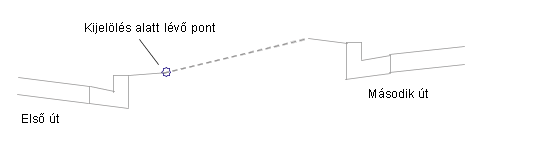

Az alábbi példában két útpálya látható független hossz-szelvényekkel. Az első útpálya kapcsolódásainak létrehozása után megjelölésre kerül a bal külső élen lévő pont. Később, a második útpálya kapcsolódásainak létrehozása után beilleszthető egy kapcsolódás a jobb külső élétől vissza a kijelölt pontig.

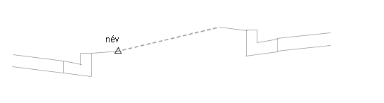

Elrendezési módban ez az alkotóelem egy háromszög jelet rajzol a kijelölt pont helyére, és megjeleníti a kijelölt pont nevét a pont feletti címkében.
