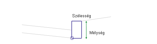

Ez az alkotóelem egy négyszögletes formát hoz létre egy egyszerű szegélyhez, melynek csatolási pontja alul, a belső élen található.

Elrendezési módban ez az alkotóelem rajzolja meg a szegély alakját a beviteli paraméterek alapján.
