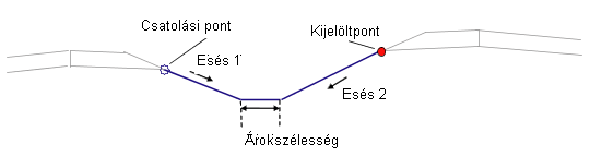

NyomottKözépvonal
Ez az alkotóelem létrehozza a csatolási pont és a korábbiakban megnevezett kijelölt pont közötti benyomott középvonal keresztmetszeti megjelenítését.
A JelölőPont alkotóelemet használja először, ha a csatlakozási pont még nincs megjelölve.
Igazítás
A csatolási pont vagy a bal vagy a jobb középvonali árok rézsű külső élén található, a korábban definiált kijelölt pont pedig a szemközti külső élen található. Nem számít, hogy melyik pont a bal vagy jobb a másik szempontjából.

Esés 1
A csatolási ponttól befelé terjedő kapcsolódás (x : 1) esése
Numerikus
-4 ( : 1)
Esés 2
A kijelölt ponttól befelé terjedő kapcsolódás (x : 1) esése
Numerikus
-4 ( : 1)

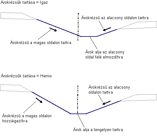

Árok rézsűk tartása
Azokban az esetekben, amikor az árok felső rézsűjének pontjai nem azonos szintmagasságban vannak, akkor kijelöli, hogy az árok oldalrézsűi megmaradjanak, és az árok pozíciója változzon, vagy az árok középen maradjon és az oldalrézsű változzon a felső oldalon.
Választási lista
Árok oldalrézsű tartása, az árkot középről történő eltolása
Árokszélesség
A középvonali árok aljának szélessége (nulla esetén V alakú árok)

A rendszer megállapítja a csatolási pont és a kijelölt pont helyét. A kijelölt pont a csatolási ponttól jobbra és balra is lehet. A kapcsolódások befelé terjednek az Esés 1 értékkel a csatolási ponttól, és az Esés 2 értékkel a kijelölt ponttól, amíg nem metszik egymást. Ha az árok adott szélességű, akkor egy vízszintes árok alja kapcsolódás kerül az egymást metsző oldalrézsűkhöz.
Árok rézsűk
Az árok rézsűk teteje különböző szintmagasságon lehet a bal és a jobb oldalon, aszimmetrikus árkot eredményezve. Kétféleképpen lehet kezelni ezt a helyzetet. Ha az Árok rézsűk tartása alatt az Igaz érték szerepel, akkor az Esés 1 értéke és az Esés 2 értéke megmarad mindkét oldalon, és az árok alja elmozdul a tengelyvonaltól az alsó oldal felé. Ha Hamisra van állítva, akkor az árok alja az esések teteje közötti középponti eltoláshoz lesz középre igazítva, a megadott lejtés megmarad az alsó oldalon, és az esés hozzá igazodik a felső oldal eséséhez.
