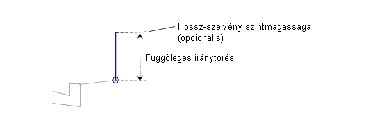

Viselkedés
Egy függőleges kapcsolódás kerül hozzáadásra a csatolási ponttól a megadott függőleges iránytöréshez. Ha egy hossz-szelvény neve van megadva a Függőleges iránytöréshez, akkor a kapcsolódás vége a hossz-szelvény magasságával fog egyezni.
Művelet tervezési módban
Elrendezési módban ez az alkotóelem megjeleníti a kapcsolódást a megadott +/- függőleges iránytörésnél.
Pont-, kapcsolódás- és alakkódok
Nincsenek.
Kódolási ábra
