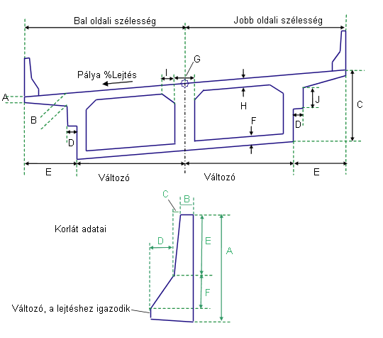

Igazítás
A csatolási pont a bal és a jobb oldali sáv közötti osztóvonalon van, a híd pályafelületén. A hídszakasz balra és jobbra található.
Beviteli paraméterek
Megjegyzés: Minden méret méterben vagy lábban van megadva, ha nincs feltüntetve más mértékegység. Az összes rézsű a távolság-magasság arányában van megadva (például 4 : 1), ha nincs „%” jellel ellátva.
Paraméter
Leírás
Típus
Alapértelmezett
Bal sávszélesség
A hídpálya bal sávjainak szélessége
Numerikus, pozitív
5.34 m
17.8 láb
Jobb sávszélesség
A hídpálya jobb sávjainak szélessége
Numerikus, pozitív
5.34 m
17.8 láb
Pálya esése - Túlemelés használata
Meghatározza, hogy a hídpálya lejtésénél kell-e túlemelési lejtést használni.
Lehetőségek: Nem, Bal külső sáv lejtése, Bal belső sáv lejtése
Alapértelmezett pályaesés
Megadja a hídpálya alapértelmezett esését
Numerikus, pozitív
2.0%
Korlát beleértése
Korlát kihagyása
Korlátok felhasználását vagy kihagyását adja meg hídpályák mindkét oldalán.
Felhasználás / Kihagyás
Felhasználás
A méret
Pálya vastagsága az élnél
Numerikus, pozitív
0.200 m
0.667 láb
B méret
Pálya vastagsága a karimánál
Numerikus, pozitív
0.300 m
1.0 láb
C méret
Teljes mélység a pályafelülettől az alsó párkányig
Numerikus, pozitív
1.8 m
6.0 láb
D méret
Lépcső szélesség
Numerikus, pozitív
0.150 m
0.5 láb
E méret
Teljes peremszélesség
Numerikus, pozitív
1.425 m
4.75 láb
F méret
Alsó tartóvastagság
Numerikus, pozitív
0.170 m
0.5625 láb
G méret
Középső tartóvastagság
Numerikus, pozitív
0.250 m
0.833 láb
H méret
Felső tartóvastagság
Numerikus, pozitív
0.210 m
0.7 láb
I méret
Belső tartó felső sarkának szélessége
Numerikus, pozitív
0.300 m
1.0 láb
J méret
Lépcső magasság
Numerikus, pozitív
0.600 m
2.0 láb
A korlát (mm vagy hüvelyk)
A korlát magassága a középvonal közepénél
Numerikus, pozitív
810 mm
32 hüvelyk
B korlát (mm vagy hüvelyk)
Az ábra szerint
Numerikus, pozitív
131 mm
4.5 hüvelyk
C korlát (mm vagy hüvelyk)
Az ábra szerint
Numerikus, pozitív
59 mm
2 hüvelyk
D korlát (mm vagy hüvelyk)
Az ábra szerint
Numerikus, pozitív
125 mm
5 hüvelyk
E korlát (mm vagy hüvelyk)
Az ábra szerint
Numerikus, pozitív
557 mm
22 hüvelyk
F korlát (mm vagy hüvelyk)
Az ábra szerint
Numerikus, pozitív
178 mm
7 hüvelyk
Célparaméterek

Ez az alkotóelem létrehozza a kapcsolódásokat a hídpályához és az alatta lévő szerkezethez a megadott beviteli paraméterek értékei alapján. Ha a LI vagy LO beállítások érvényben vannak a hídpályánál, akkor a bal oldali túlemelés lejtése állandó marad a híd teljes szélességében.
Ha a Korlát beleértése beállítása Igaz, akkor egyoldalú New Jersey típusú korlátszakaszok kerülnek hozzáadásra a bal és a jobb oldalon. A korlát aljának lejtése a pálya lejtéséhez igazodik.
Művelet tervezési módban
Elrendezési módban ez az alkotóelem megrajzolja a hídszerkezet és a korlátok alakját a beviteli paraméterek értékei alapján.

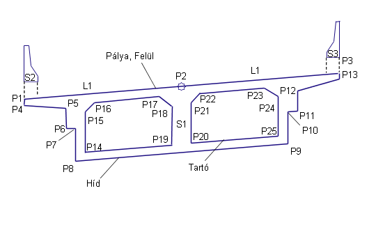

Pont-, kapcsolódás- és alakkódok
A következő táblázat azoknak az ilyen típusú alkotóelemeknek tartalmazza a pont-, kapcsolódás- és alakkódjait, amelyekhez van kód hozzárendelve. A táblázatban nem szerepelnek azok az alkotóelemek, amelyekhez nincsenek pont-, kapcsolódás- és alakkódok hozzárendelve.
Pont, kapcsolódás vagy alak
Kód
Leírás
P1, P3
HfSz
Hídpálya széle
P2
Tető_Híd
Tetőpont a hídpályán
L1
Pálya, Felül
Híd
Minden külső hídszerkezeti kapcsolódás
Tartó
Minden belső hídszerkezeti kapcsolódás
Minden korlát kapcsolódás
Korlát
S1
Híd
S2, S3
Korlát
Kódolási ábra
