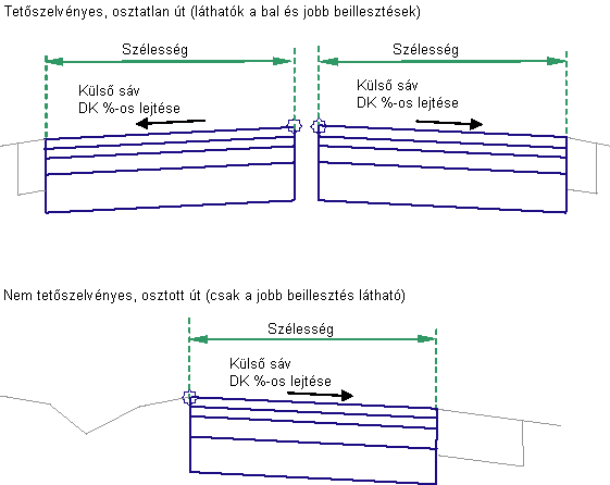

Ez az alkotóelem létrehozza a forgalmi sáv keresztmetszeti megjelenítését, a nyomtervmodell fő nyomvonalához a külső sáv túlemelési lejtését felhasználva.
Az osztatlan utaknál használatos, illetve azoknál az osztott utaknál, ahol egyik oldalon sincs rézsűtörés. Osztott koronás vagy tört hátú autópályák külső sávjaihoz is használható. A burkolat szerkezete az Autodesk Civil 3D Súgó „Burkolatszerkezet burkolt szakaszokon” című témakörében ismertetett szabványokat követi.
Illesztés
A csatolási pont a sáv belső élén a pályafelületen található. Ez a komponens a bal és a jobb oldalhoz is csatolható.

A sáv túlemelési lejtése az alapvonali nyomvonal túlemelési specifikációiból származik. Meghatározhatja, hogy a sáv melyik túlemelési lejtést használja.
A csatolási ponttól kezdődően a pályafelületi felület és a párhuzamos ágyazat a megadott szélességgel, mélységgel és túlemelési lejtéssel kerül beillesztésre. Függőleges kapcsolódások zárják le az alakot a sáv mindkét végén.
Ha nyomtervmodellezés során a Szélességhez egy vízszintes eltolási nyomvonal kerül hozzárendelésre, akkor a sáv szélessége a nyomvonal eltolásához igazodik. Ez az alkotóelem olyan mintakeresztszelvényekben használható, amelyek támogatják a forgástengely forgáspontjait különböző tetőszegélyes és osztatlan útpálya típusokhoz. További információ: Túlemelés forgástengelyének forgáspontjait támogató mintakeresztszelvények használata.
Művelet tervezési módban
Elrendezési módban ez az alkotóelem jeleníti meg az összes sávkapcsolódást a szélességi és mélységi beviteli paraméterek felhasználásával, -2%-os lejtéssel.
Ha a Potenciális forgáspont beállítás Igen, jelölők mutatják a belső- és külső pontokon a potenciális forgáspontokat.
