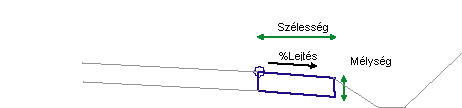

Ez az alkotóelem létrehoz egy egyszerű burkolt padkát pályafelülettel és ágyazati talajréteggel.

A csatolási pont a padka belső élén található a pályafelületen.

Szélesség
Padka szélessége
Numerikus, pozitív
0.9 m
3 láb
Mélység
A pályafelülettől az ágyazati talajrétegig tartó mélység
Numerikus, pozitív
0.2 m
0.67 láb
%Lejtés
Padka %lejtése
Numerikus
-4%

A padka kapcsolódásai kifelé kerülnek beillesztésre a csatolási ponttól, a megadott szélességgel, lejtéssel és mélységgel.
Működés tervezési módban
Elrendezési módban ez az alkotóelem megrajzolja a sávot a beviteli paraméterek használatával.

Kódolási ábra
