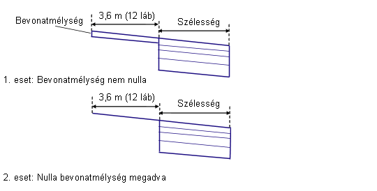

Ez az alkotóelem átfedi a meglévő útpálya egyik oldalát, és egy vagy több forgalmi sávot ad hozzá az élhez a meglévő sávok lejtésével egyeztetve.
A csatolási pont az átfedési réteg tetejének belső élén található.
Megjegyzés: Minden méret méterben vagy lábban van megadva, ha nincs feltüntetve más mértékegység. Az összes rézsű a távolság-magasság arányában van megadva (például 4 : 1), ha nincs „%” jellel ellátva.

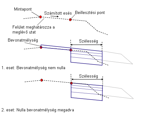

Mintapont eltolása |
A mintapont eltolása, amely a beillesztési pont és a következő rézsűtörés között bárhol lehet a meglévő út felületén. A mintapont általában az út tetőn vagy a forgalmi sáv ellentétes oldalán található, ha az út nem tetős. |
Numerikus |
0.0 |
Beszúrási pont eltolása |
A beillesztési pont eltolása, amely általában a forgalmi sávnak annál a meglévő élénél található, ahol a kiszélesedés van |
Numerikus |
0.0 |

Szélesség |
Kiszélesedő sáv szélessége |
Numerikus, pozitív |
3.6 m 12.0 láb |

%Lejtés |
A kiszámított lejtés a meglévő felületen a Mintaponttól a Beillesztési pontig |
Numerikus |
Megállapításra kerül a Mintapont és a Beillesztési pont magassága a meglévő felületen, majd a program kiszámítja a mintapont és a beillesztési pont közötti lejtést. Egy átfedési réteg kerül hozzáadásra a meglévő sáv fölé, ugyanazzal az eséssel a megadott Bevonatmélységhez. Egy zárt átfedő alakzat jön létre azáltal, hogy egy vagy több kapcsolódás rávetül a meglévő szintre. A kiszélesedő sáv az átfedésből kifelé kerül rögzítésre a Beillesztési eltolásnál, a kiszámított lejtés használatával.
A burkolati rétegek függőleges kapcsolódásokkal vannak lezárva mindkét végükön. Egy függőleges kapcsolódás is kerül az ágyazati réteg belső élétől a meglévő felületig.
Elrendezési módban ez az alkotóelem egy tetszőleges ponthoz csatolható. Az átfedési réteg egy egységes mélységgel jelenik meg, 3.6 méter vagy 12 láb szélességgel, -2 %-os lejtéssel. A kiszélesedő sáv az átfedés élétől a megadott szélességig és mélységig terjed, -2 %-os lejtéssel.
Modellezési módban az alakzatok a Mintapont, a Beillesztési pont és a Meglévő felület által meghatározott tényleges feltételekhez igazodnak.
