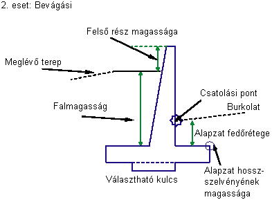

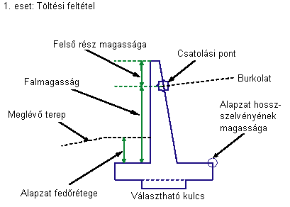

Ez az alkotóelem egy támfal műtárgyat illeszt be, melynek egyik oldala dőlt síkú, és alul választható kulcsot tartalmaz.
A csatolási pont attól függően változik, hogy a támfal bevágásban vagy töltésben van. Ha a támfal töltésben van, akkor a támfal tetejéhez közeli csatolási pont. Ha a támfal bevágásban van, akkor a csatolási pont az alapzathoz van közel.
Megjegyzés: Minden méret méterben vagy lábban van megadva, GenericPavementStructureha nincs feltüntetve más mértékegység. Az összes rézsű a távolság-magasság arányában van megadva (például 4 : 1), kivéve, ha „%” jellel van ellátva.

| Kulcs | Választható kulcs hozzáadása az alapzat alá | Boole | Igen |
A fal magassága az alapzat felső síkja és a terepszint beillesztési pontja közt mért távolság a függőleges lapon. A falsík lejtése, az alapzat szélessége, a függőleges lap eltolása, a választható kulcs méretei és a kulcs középpontjának helye mind a falmagasság függvényei.

Ez az alkotóelem a jobb vagy a bal oldalra is beilleszthető. A csatolási pont különbözik bevágás és töltés esetén. Töltésben a csatolási pont a pályafelület és a fal belső lapjának metszéspontjában van, a Felső rész magassága értékkel egyenlő távolságra a fal tetejétől. Bevágásban a csatolási pont a pályafelület és a belső lap metszéspontjában van, az Alapzat fedőrétege értékkel egyenlő távolsággal az alapzat felső síkja felett. A fal magasságát a Falmagasság vagy a Hossz-szelvény megadott értékei határozzák meg.
Töltésben a falsík a pálya felé dől. Bevágásban a falsík a pályától elfelé dől. Ha a Kulcs opciónál a Nem érték van beállítva, akkor az alapzat alja egyetlen vízszintes kapcsolódás lesz. Ha a Kulcs opció be van kapcsolva, akkor a választható Kulcsot megadó kapcsolódások kerülnek beillesztésre.

Töltés
Bevágási feltétel
