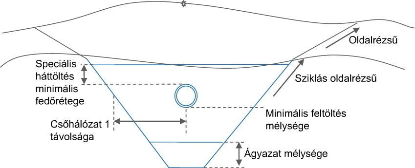

Az alkotóelem mindkét esetben meghatározza az árok aljának mélységét és szélességét a cső vagy csövek egy megadott hálózatban elfoglalt helye alapján. A Speciális háttöltés minimális fedőrétegét a program a mintázott keresztszelvényen talált legmagasabb cső felső külső átmérőjétől méri. A Speciális háttöltés minimális mélységét a program a mintakeresztszelvényen talált legalacsonyabb cső alsó külső átmérőjétől méri. Bármelyik felület alatt van az oldalrézsű, a program a megfelelő rézsűt használja (szikla vagy szabványos).
1. eset: Egyetlen kiválasztott csőhálózat
Ha csak a Csőhálózat 1 van kiválasztva, az alkotóelem a vezérlő kiindulási vonaltól balra és jobbra mért 3 láb (1 méter) távolságra keresi a cső középvonalát a mintakeresztszelvényen. Alkalmazza a Csőhálózat 1 eltolási értéket mindkét oldalra a csőszélesség vagy a minimális szélesség (amelyik kisebb) meghatározásához. Az eltolási érték a cső külső falánál alkalmazott érték, ahogy az ábrán is látható. Az árok alja a cső alsó külső átmérőjével, a Speciális háttöltés minimális mélységével, valamint az ágyazat mélységével határozható meg.
2. eset: Két kiválasztott csőhálózat
Két csőhálózat kiválasztásakor alapértelmezés szerint a Csőhálózat 1 van a kiindulási vonal bal oldalán, a Csőhálózat 2 pedig a nyomvonal jobb oldalán. A Speciális háttöltés minimális mélységének anyagmélységét a kettő közül a magasabb felső külső átmérő és a Speciális háttöltés minimális fedőrétegének értéke határozza meg. Az árok aljának mélységét a kettő közül az alacsonyabb alsó külső átmérő, a Speciális háttöltés minimális mélysége és az ágyazat mélysége határozza meg.
Elrendezési módban ez az alkotóelem egy, az előző ábrán látható árkot rajzol.
